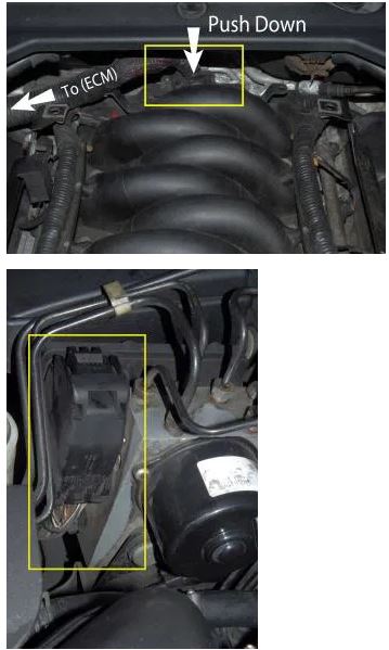

Hola AlonsoQuilez.
Quizás esto no te sirva, pero es una comprobación muy sencilla de realizar.
Si tu XJ tiene el motor 4.2, intenta hacer lo que dice este propietario inglés con unos síntomas parecidos al tuyo.
Hay una conexión suelta entre el Módulo de Control del Motor (ECM) y un conjunto de cables en la parte trasera del motor.
Presiona el tubo con fuerza en la dirección de la flecha justo en la zona donde pone push down.

Juanjin escribió: 13 Jun 2025 18:22 Hola AlonsoQuilez.
Mi coche es un 4.0 6 cilindros en línea, lo que me pones es de un 4.2 8cilindroa en V. De todas formas, gracias por el aporte.
