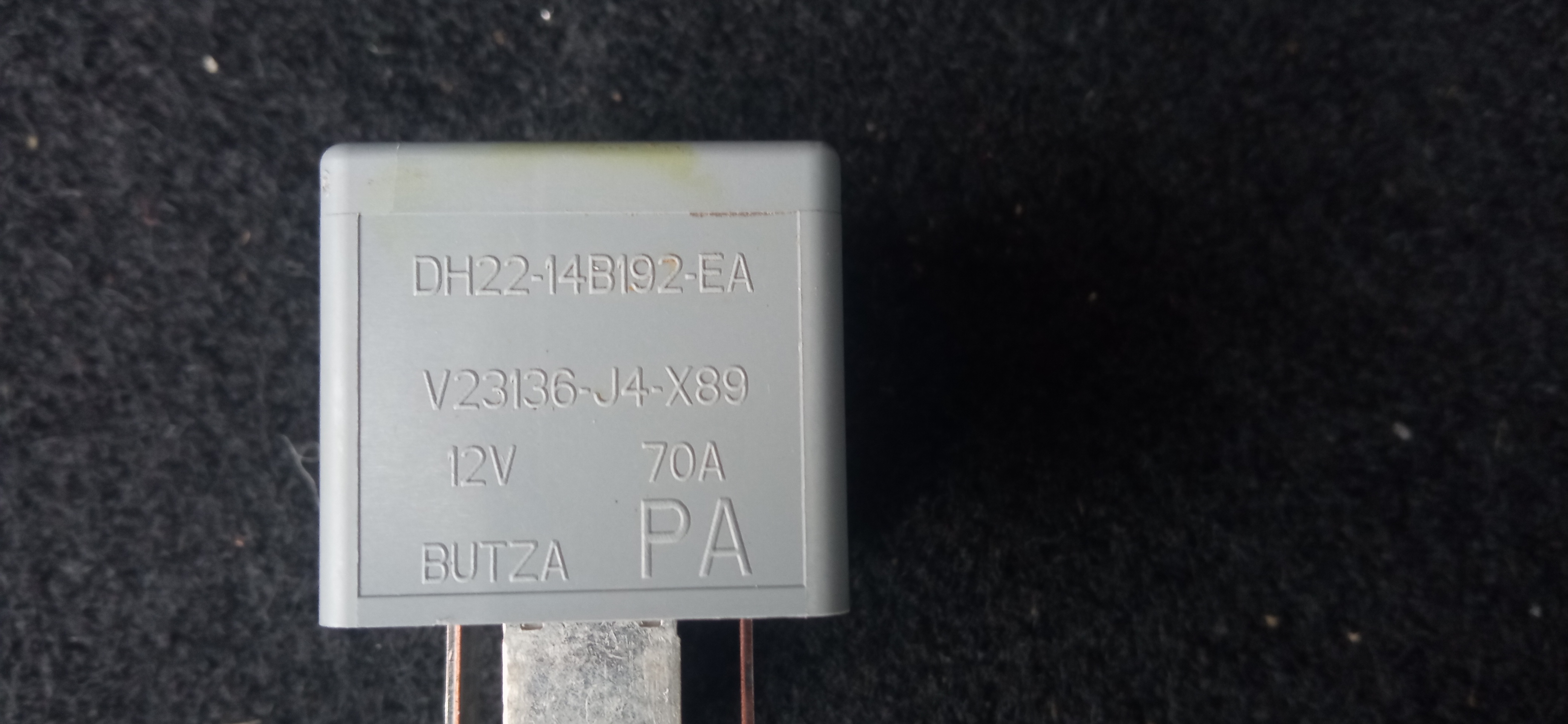

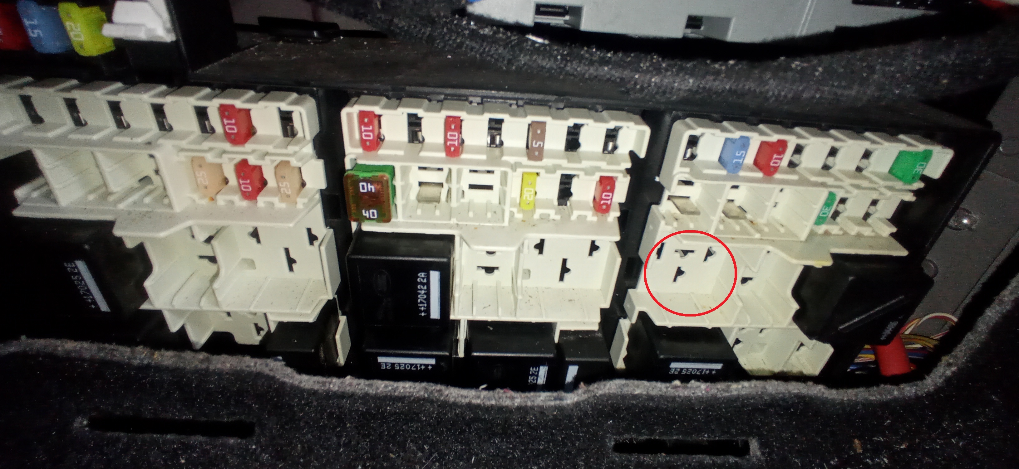

Al recoger el coche, en el mismo taller revisé el panel de fusibles que hay en el maletero y me di cuenta de que faltaba un rele gris de 70 amperios que yo mismo estuve chequeando con un tester antes de llevarlo al taller pues pensaba erróneamente que era el de la bomba de combustible.
Le comente al jefe de taller de su ausencia, y me dice que ese rele si no está colocado en la caja es porque no existe. Le insisto en que si estaba y le indico la posición donde estaba ubicado y él me sigue negando su existencia con la teoría de que si el coche vino sin arrancar y ahora está en marcha es lo que tengo que ver y no pensar en reles y demás.
Después de insistir de nuevo, me dice que quizás lo haya perdido por tocar donde no debo. El caso es que me dejó allí con la palabra en la boca
y se marchó con la escusa de seguir trabajando.
Tengo una pregunta para algún forero que sea capaz de decirme si algún sistema del coche se puede ver afectado por la ausencia de ese rele.
Puede estar puenteado o algo parecido?
Gracias de antemano y un saludo

Re: Posible Fallo Bomba Diesel
Hola Juanjín,
Es cierto que los circuitos impresos y conexiones mecánicas de las cajas eléctricas de fusibles vienen preparadas para todas las opciones que pueda llevar el vehículo. Es igualmente cierto que si el relé es para una opción que el vehículo no trae, no tiene por qué venir. Pero si tu lo has visto instalado y comprobado, está claro que está ahí para algo.
Un relé de 70 Amperios no es cosa menor pues 70A x 12V = 84W (vatios) dan para mover cosas de una potencia nada despreciable. En el manual de usuario, igual con un poco de suerte tienes descritas las cajas de fusibles y relés.
Puedes hacer una foto y ponerla para que alguien mire en su vehículo y donde indiques que está el relé, que alguien lo compruebe en el suyo.

Razón no te falta cuando comentas que si la caja lleva un rele, es por que alguna función tendrá dentro de las opciones que posee el auto.
A tu sugerencia de insertar fotos, aquí están. La zona del circulo rojo es la ubicación donde estaba ubicado el rele.
A ver si alguien puede hacer la comprobación. Caja de fusibles ubicada en el maletero.
Gracias de nuevo.
Caja de Fusibles y Reles
Rele chequeado

Puede ser el de la calefacción diésel que llevan algunos modelos para el norte de Europa?
