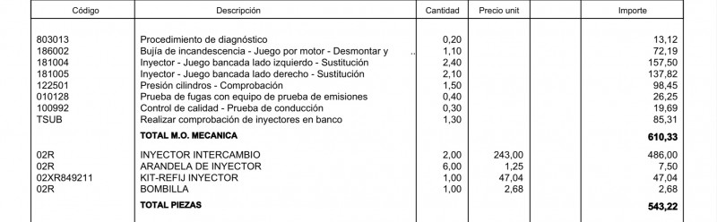

En relación con los inyectores, has sustituido 2 de los 6 inyectores originales por 2 reconstruidos (lo de reconstruidos es un eufemismo que usan los fabricantes, apoyándose en el concepto de sostenibilidad, para limitar la difusión de información técnica y reservarse el mercado. Te falta sustituir las toberas a 4 inyectores (en taller sustituir toberas o con inyectores reconstruidos).
La diferencia que hay entre un inyector reconstruido y un inyector al que se le sustituye la tobera, es que la reconstrucción se ejecuta en un laboratorio concertado (controlado por el fabricante) y la sustitución de toberas la realiza un taller especializado (tiene una bomba que simula los 1800 bares y pulso de sincronización) en inyección sobre la marcha, que la Unión Europea obliga al fabricante, a que le facilite la documentación para realizar la sustitución, incluido el calibrado. La gran mayoría de "reconstructores" están en Turquía. En España tenemos (que yo tenga referencia) uno en Tarragona (RUFRE).

Buenos días Javier.
Al final se sustituyeron los 6 inyectores. Podrás observar que en la primera factura aparece INYECTOR DE INTERCAMBIO 2 unidades a 243€/ud, y en la segunda aparece INYECTOR SIEMENS 4 unidades a 243€/ud. Entiendo por tanto que no debo preocuparme por las toberas de los inyectores, ¿correcto?
