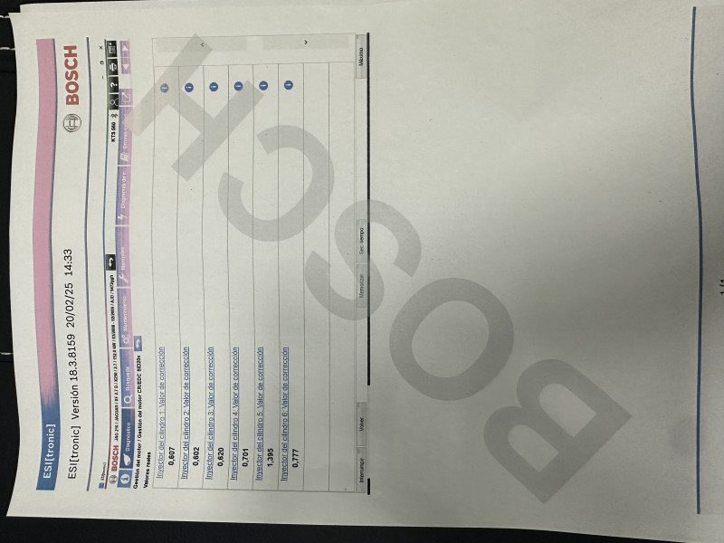

Buenos días. Me acaban de llamar del taller de inyección. Me dicen que en la diagnosis le da error el inyector 3 y 4. Que cada uno me sale como a 400 euros, y que estos inyectores no se pueden reparar. De mano de obra de sustitución unos 200 en total. Me ha dicho que si cambia estos dos o los cambia todos, porque lo mismo los demás empiezan a fallar y no aparecen en diagnosis. Le he dicho que de momento estos dos. Que os parece?

Yo le sustituiría las 6 toberas a los 6 inyectores. Lo puedes hacer en una franquicia BOSCH. Cuestan como 130€/tobera. Tienen que tener máquina para recalibrar las toberas, porque estos inyectores no tienen codificación (informar a la ECU sobre cuales son los caudales a 3 presiones en el rango 10 bares a 1200bares).

Hola Miguelher,
El motor 2.7D V6 usa la inyección VDO (originalmente de Siemens, actualmente de Continnental) y no tiene ajuste de tiempo de apertura de inyectores (lo que en otros se refiere como codificación de inyectores), porque usa un método de auto-aprendizaje.
Pueden estar mal los inyectores, yo a mi S-Type que tiene el mismo motor 2.7D V6 que tu XF, le cambio las toberas (la punta del inyector) cada 100.000Km. Cuando el motor vibra, puede ser porque un inyector está mal. A mi me ocurrió la primera vez que le cambié las toberas, fue porque vibraba debido a que el motor se auto-protegía y no dejaba abrir el inyector de uno de los 6 cilindros, pues goteaba y la caída de una gota incandescente de diésel sobre la cabeza del pistón de aleación de aluminio, lo podría taladrar.
Mejor que tu no sabe nadie cuando le has sustituido las toberas por última vez. A mi me costaron como 130€ por tobera (130x6+IVA). La sustitución la realicé en un taller franquicia BOSCH y ahora VDO (es decir Continnental) ya vende las toberas de los inyectores que usa el 2.7D V6 (la primera sustitución la tuve que hacer con toberas de un fabricante italiano).

Las toberas que necesita el 2.7D V6 están en este artículo:
download/file.php?id=2216&sid=fea934568 ... 50cf840f7f
Como indiqué en mi anterior intervención, tuve que sustituir un inyector (por uno nuevo que lo conseguí en una tienda de Barcelona, que creo que se los compra a RUFRE), porque se había estropeado la parte eléctrica y el cristal piezoeléctrico no funcionaba bien.
