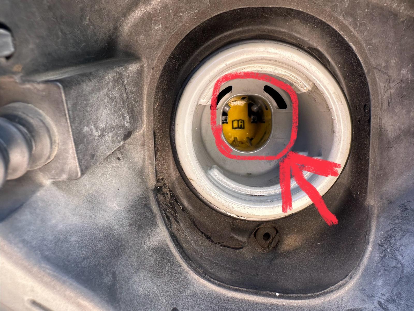

Buenas a todos, me a surgido un problema en la entrada del combustible, cuando intento llenarlo me sale para detrás creo que la trampilla de entrada esta rota o no deja entrar el carburante con normalidad, alguien sabría alguna solución??
dejo una foto de la entrada al tanque

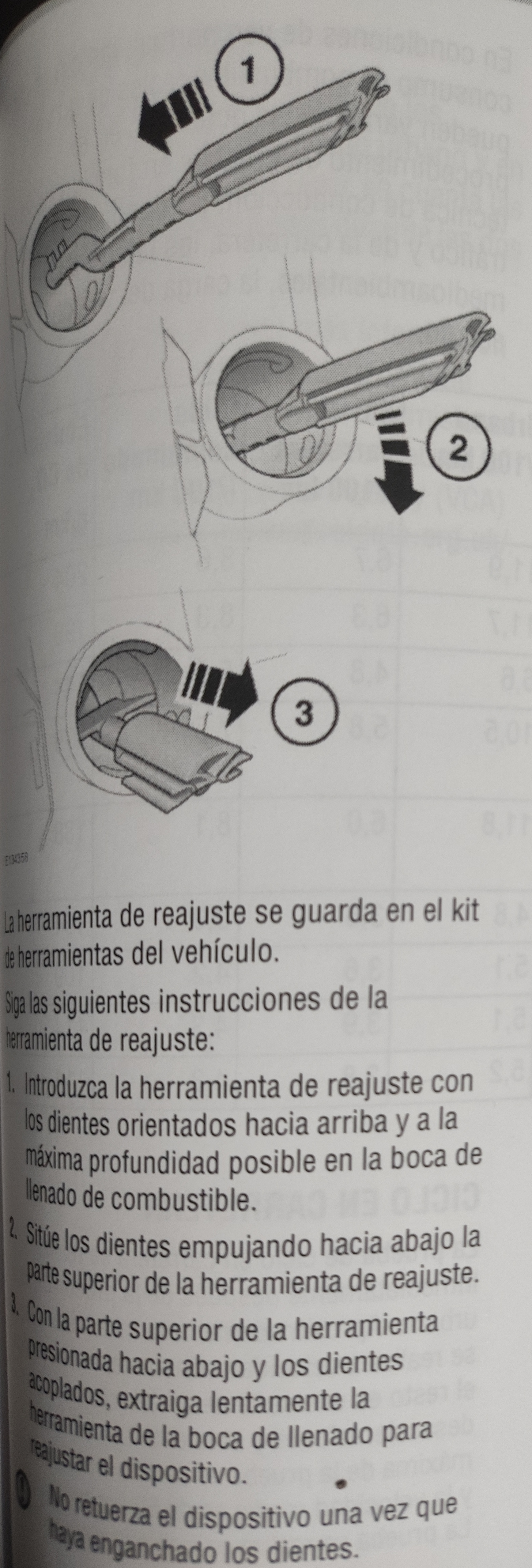

Te contesto rápido, parece que tienes activado el anti repostaje de gasolina, está esplicado en la página 217 del manual,

Muchísimas Gracias @chulin ya lo logre gracias a tu respuesta no sabia ese sistema de protección sobre equivocación de de combustibles y si, es verdad la herramienta de desbloqueo esta en el kit de herramientas, solo tienes que ajustarla en las ranuras y se desbloquea inmediato
