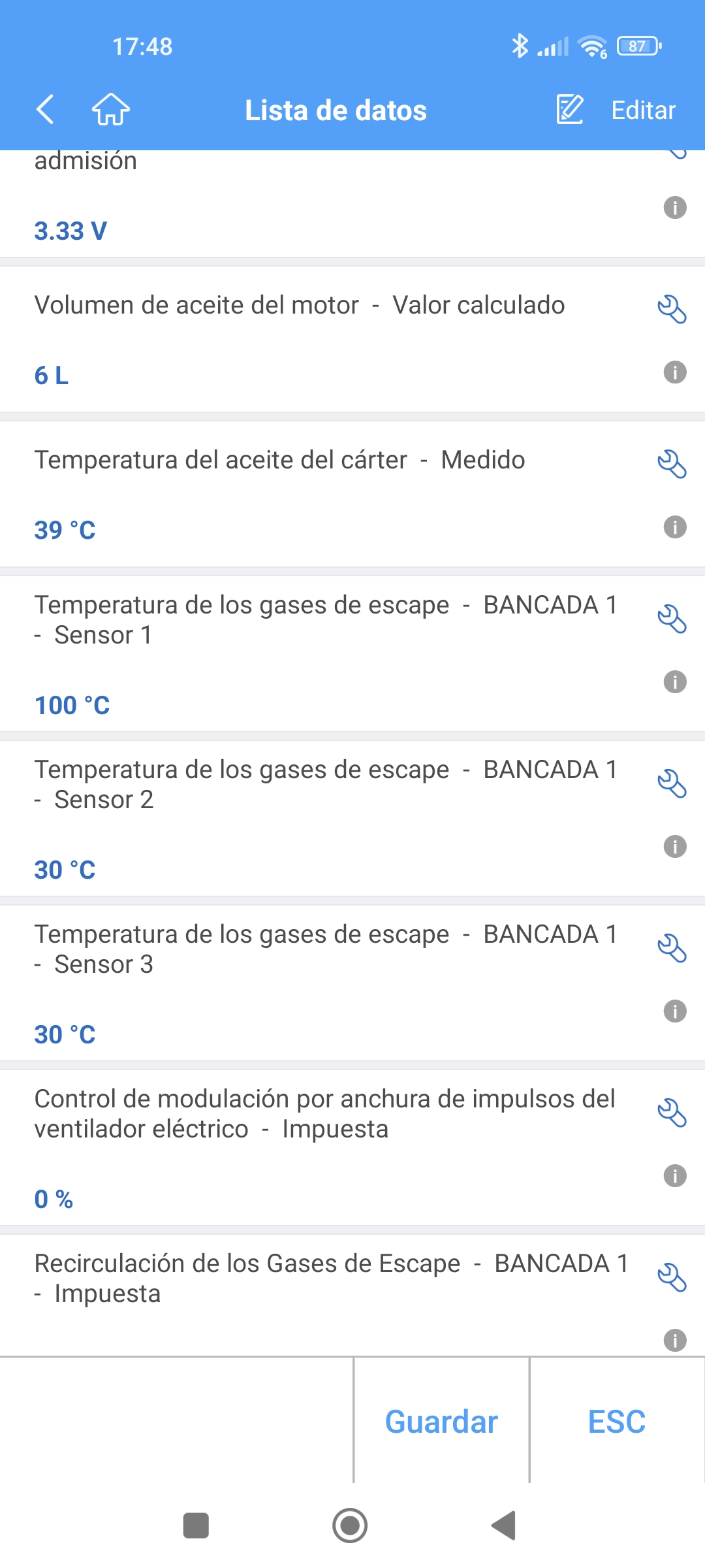

He comprado en autel ap 200, es increíble la cantidad de información que tiene y no podemos visualizar.anggar escribió: 22 Jun 2024 07:48 Eso seria lo suyo un testigo que te avisase cuando esta operando el sistema
pero parece que se les olvido poner alguna bombillita
Es como lo del nivel de aceite, cada vez que saco la barilla pienso en los cientos de sensores que tiene el coche y que no tenga un nivel de aceite electronico me parece ya tan antiguo.
Por poner algunos ejemplos, tpm, presión, temperatura y fuerzas G, también indica presión de la rueda de recambio.
En motor, cantidad de aceite, veces que arranca el coche, temperatura del aceite que entra al turbo, + - 20 sensores de temperatura y así más de 200 lecturas.
Mi lectura indicaba cantidad de aceite en el motor 6 L de aceite, desconozco si serán múltiplos de litro o centilitros.

biennn buena maquina...
