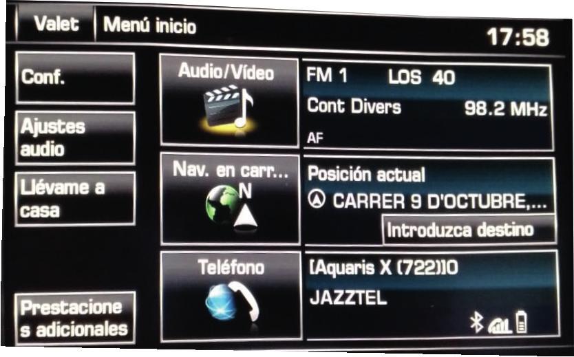

En cuanto a los cambios me refería que en mi jaguar, cuando pongo el navegador, en el cuadro de control de velocidad y revoluciones me indica los giros, esto con este cambio supongo que se pierde.... Entiendo que el resto de cosas como indicas se mantiene.

Ah!!! Ahora te entiendo!! Lo pruebo y te digo!! Lo cierto es que si te lo montan, barato no es!! A mi lo que me gustaría es encontrar una pantalla más actual, mas resolución, más rápida y con mejor precisión táctil para substituir la actual sin perder funcionalidades del coche, pero de momento me conformo con el CarPlay que ya es un avance no tener que estar mirando el móvil cuando no encuentras una dirección!! Lo que estoy averiguando es el tema de las actualizaciones, Apple siempre está revisando su sistema y no sé estos Chinos si responderán igual, de momento está al día.
