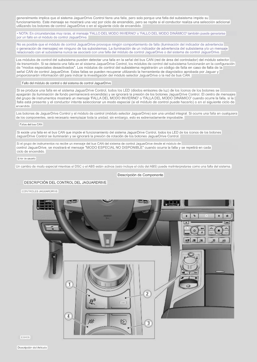

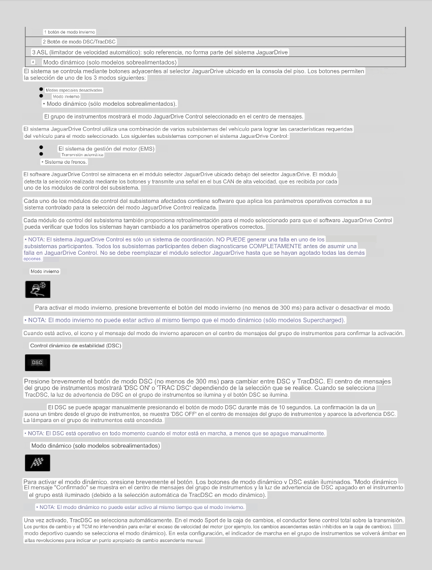

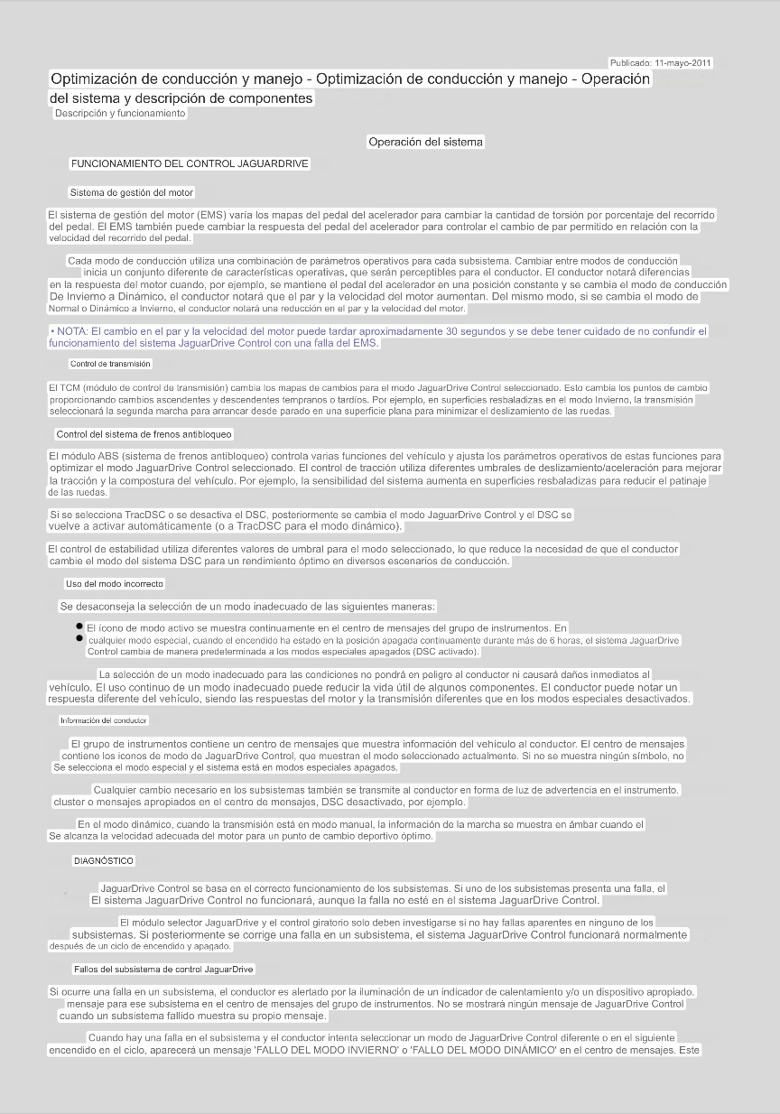

Sigo estudiando el sistema, según el manual el JagyarDrive control system (p309.)
Adjunto imágenes de la traducción automática de estas páginas, son 3. Según entiendo estos mensajes me salen porque está desactivado lo que llaman los ‘modos especiales’ y esto ocurre por dos posibles causas:
  • Hay un error en los subsistemas implicados
  • El propio módulo Jaguar Drive Control está mal, es algo bastante raro.
Los subsistemas implicados: TCM (transmisión), ABS, EMS (motor).
Ahora, yo me pregunto en voz alta. Si alguno de estos sistemas estuviera mal, habría algún DTC registrado? Si fuera un fallo de comunicación, estarían todos los Leds del mando encendidos.
Por descarte, asumo que es el módulo que parece va integrado con el propio mando. Cómo lo veis?
