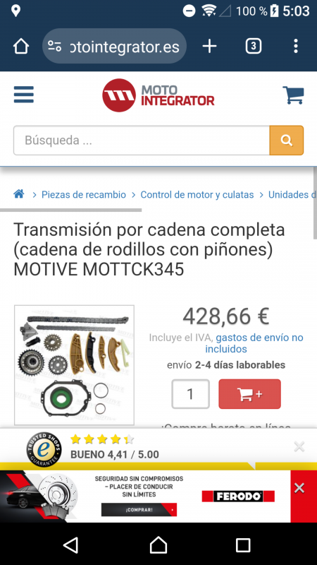

El kit de cadena mejorado se introduce desde abril 2019, se compone de los tres piñones las dos cadenas y tensores, existe otro más completo con los retenes y juntas del motor, el preció está por unos 600€+ aceite.
