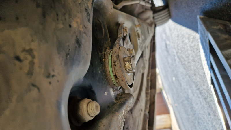

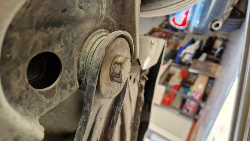

Resulta que he llevado el X-Type al taller para cambiar el compresor de A/C y me dicen que los tornillos que sujetan “la cuna”, están flojos.
Efectivamente, los dos tornillos con cabeza 22mm que sujetan el silent block al chasis, bailan. El izdo. he conseguido re apretarlo, pero el derecho está atascado y tiene mucho juego.
Entiendo que, de ahí viene buena parte de las vibraciones del coche. Me dicen que tranquilo, que no se van a soltar porque están gripados.
Aparte de lo extraño que resulta que esos tornillos que, entiendo se colocan en fábrica y no deben tocarse para nada, estén flojos, el `problema es que uno de ellos no se puede apretar porque parece que la tuerca que está oculta en una especie de torreta de doble fondo en el chasis, gira loca. Pienso que esos tornillos deberían estar colocados al revés. E decir: La cabeza, arriba, en el chasis y la tuerca de freno, abajo, a la vista.
Mi pregunta es si a alguien le ha ocurrido lo mismo y si alguien sabe cómo acceder a esa tuerca para, en su caso, poner un tornillo nuevo.
¿Es posible que tenga acceso debajo de la moqueta del suelo del pasajero?
¿Habría que hacer un pequeño corte en el chasis para poder acceder a cambiar ese tornillo?
Si es que la tuerca viene soldada al chasis de fábrica, ¿cómo es posible que se haya soltado ( el coche jamás ha tenido golpe ) de su anclaje?
De momento, he colocado un filete de goma dura entre la arandela y el chasis para que, al menos, no haga “clonk” en cada bache.
A ver si consigo colgar una foto. Nota. Los dos silent-blocks verdes se ven en muy buen estado. No es que se hayan desintegrado por los 295 mil km. y la holgura venga de ahí. Adjunto unas fotos.
Muy extraño todo...
Como siempre, muy agradecido de antemano por vuestra ayuda.
Saludos, L.

Qué tal, Javier?
Suscribo todo lo que dices en cuanto a la necesidad de sustituir los diferentes silentblocks y partes de goma en coches "antiguos".
De hecho, en el XJ40 (camino ya de cumplir 31 primaveras) convendría cambiar todo lo relativo a los brazos de suspensión (los amortiguadores y sus bushes son nuevos), pero todo lo demás, es de fábrica. Estoy pensando en acometer la tarea con el kit específico Powerflex, o dejarlo estar y buscar otro XJ en un futuro. Me da miedo meterme en ese berenjenal intentándolo en casa y que, por alguna razón, no pueda terminar la faena ya que por otra parte, aquí no abundan los talleres acostumbrados a tareas más propias de otros tiempos. La mayoría son simples cambia piezas, siguiendo el criterio prueba-error, o lo que diga "la máquina" OBD.
En cuanto al X-Type Wagon....la situación es diferente. A pesar de sus km (coche de uso diario), las diferentes partes de goma todavía están en buen estado. Yo mismo le hago los servicios en casa y siempre echo un vistazo a todo. De hecho, los silentblocks de la cuna tienen un aspecto estupendo y ninguna holgura.
Sí que es verdad que los neumáticos delanteros siempre los desgasta mal, comiéndolos por dentro. Es algo endémico...
El misterio aquí es que esos dos tornillos estuvieran sueltos y a la vez, atascados porque, sigo pensando que para cambiar el compresor del aire, no hace falta soltar ninguna cuna. Me lo han hecho en un taller del pueblo.
Como decía, el izdo. ya he conseguido reapretarlo, pero el derecho, no. Pero, salvo sorpresa, creo que no es problema de la goma, sino del anclaje del tornillo al chasis. Voy a ver si encuentro alguna información sobre el despiece.
Por otra parte, también estamos pensando en cambiar de coche, así que, lo mismo se queda así
Saludos!
