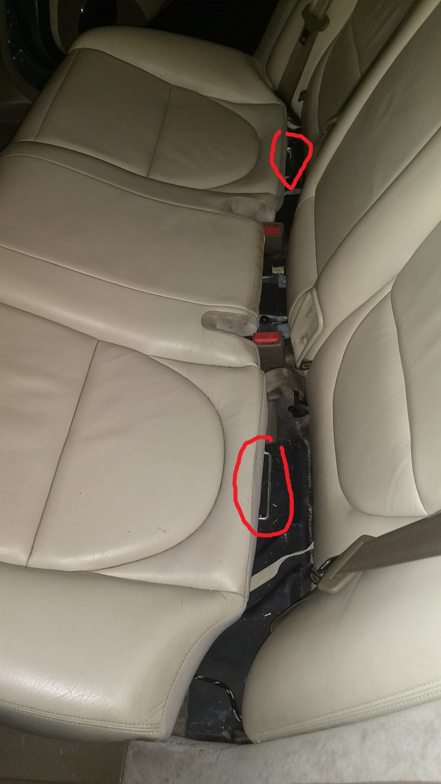

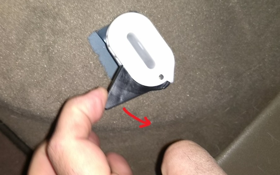

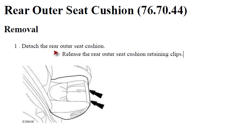

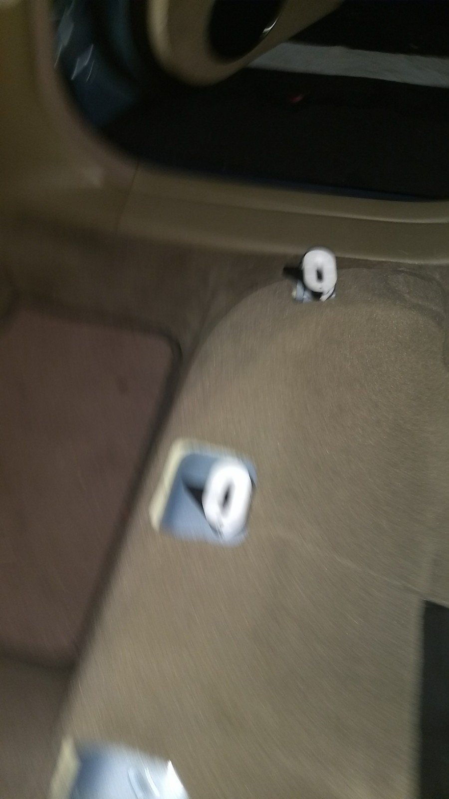

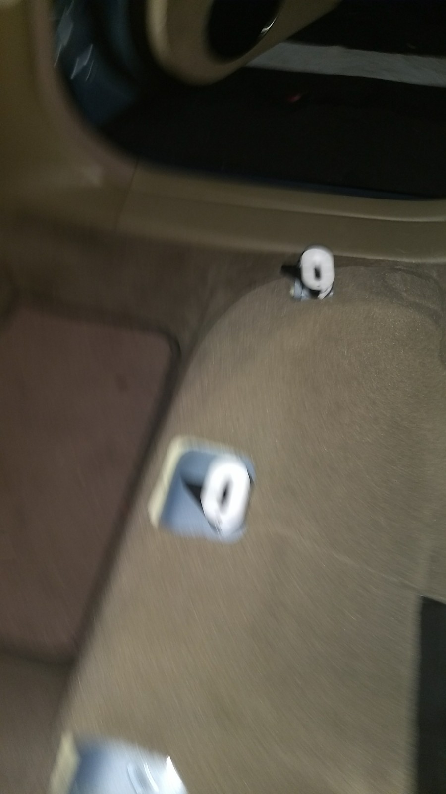

Para poner la funda, busque en el manual de taller, como quitar el asiento y solo pone "que se liberen los clips que lo retiene", esta es una muy mala descripcion, de hecho lo intente al tacto y no logre dar con el sistema, luego mira por las webs y al final ya he visto como se hace, hay cuatro ancajes que enganchan en unos soportes con un muelle y un gatillo para liberarlo.
hay que ir uno a uno, primero meto mano, localizo gatillo, presiona para abajo un poco , empujo gatillo , y levanto un poco para que salga. Ahora al siguiente, sin que el anterior se meta... una vez desanclados los cuatro basculo la parte mas externa para que salga de los soportes traseros.
* dejo fotos.
