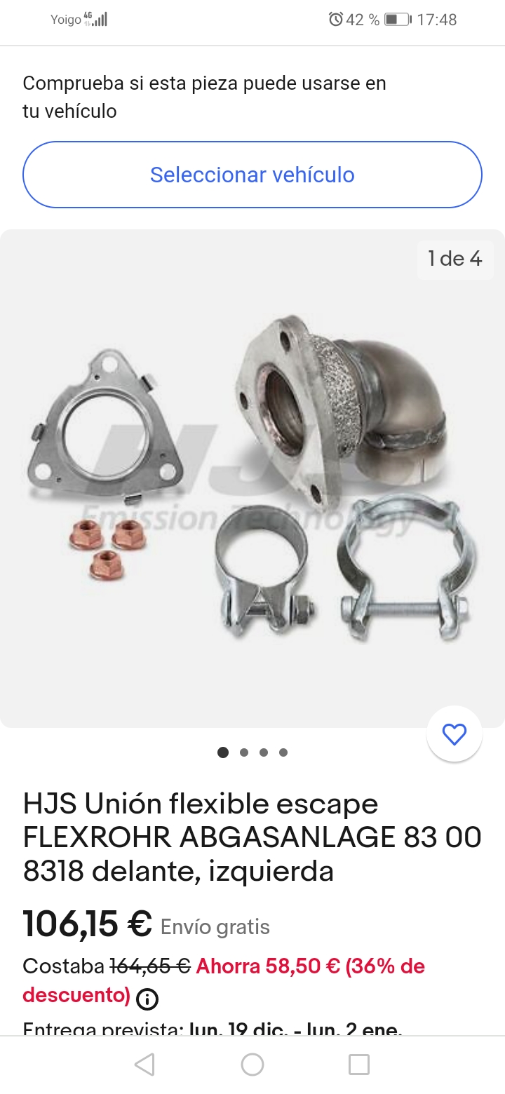

Buenas, nada, acabo de confirmar que está fisurado el flexible wdel cartalizador, era lo que sospechaba... ahora me surge una duda...¿ son totalmente simétricas las uniones del turbo al catalizador?, me suena que el izquierdo es algo más corto que el derecho, para ver qué manguito pido...
Re: DE VUELTA CON AVERÍAS EN EL GATO
Hola Kirú,
No me acuerdo cual es más largo de ambos, pero no son simétricos.
Lo que si hace falta son los tornillos, porque hay que sacarlos con radial (están soldados de tanto calor).
kirú
Mensajes: 356
Registrado: 21 Oct 2012 15:11
Mensaje sin leer por kirú »
Bueno, no hay manguito valido para el lado izquierdo... es más corto que el derecho y es casi imposible montar algún tipo de manguito a soldado ahí.No me gustan los kits de reparación, pero no queda otra. así que montaré el kit de la foto que adjunto. Son 107 €, a ver a cuanto se va el montaje y desmontaje.

También me llegó el kit de reparación del flexible izquierdo del catalizador, pero hasta después de reyes no me lo montan.

Buenas, pues ya me han arreglado la rotura del flexible del catalizador derecho.
Vuelve a estar sano el gato. A ver cuánto aguanta.
