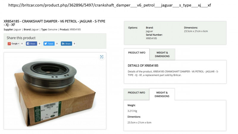

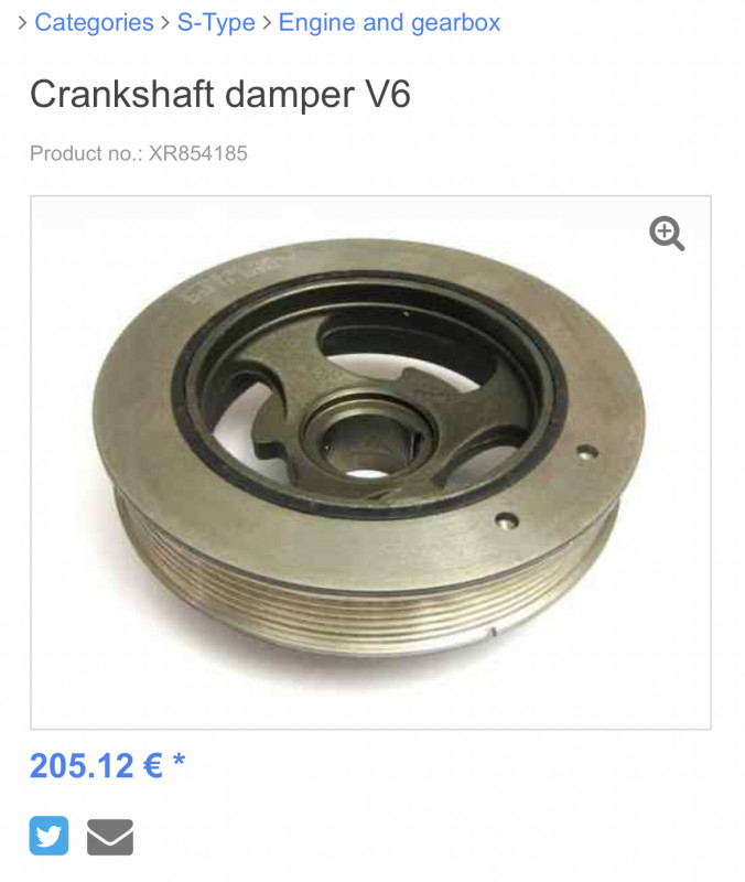

Decido cambiar polea y tensores antes de poner correa nueva ya que el coche es del 2001 y tiene 150.000 km. La sorpresa es que esta polea ref. Jaguar XR854185 ya no hay en stock ni se fabrica por parte de Jaguar u otros fabricantes. Aún así en la web encuentro varios sitios donde dicen que hay stock pero a la hora de la verdad no confirman dicho stock.

Por si sirve de ayuda adjunto fotos con referencias y datos que creo pueden ser de interés para otros que en el futuro tengan el mismo problema.
