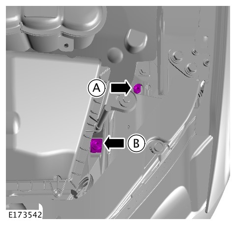

Hola a tod@s ¿alguien sabe cuáles son los tornillos de regulación en altura de los faros? Gracias, saludos.

Adjunto manual para ajuste de faros.
Ajusta los faros con una llave Allen.
Tornillo A : ajusta la orientación de los faros en sentido vertical.
Tornillo B : ajusta la orientación de los faros en sentido horizontal.
