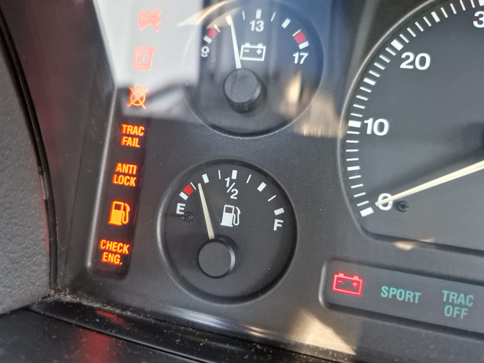

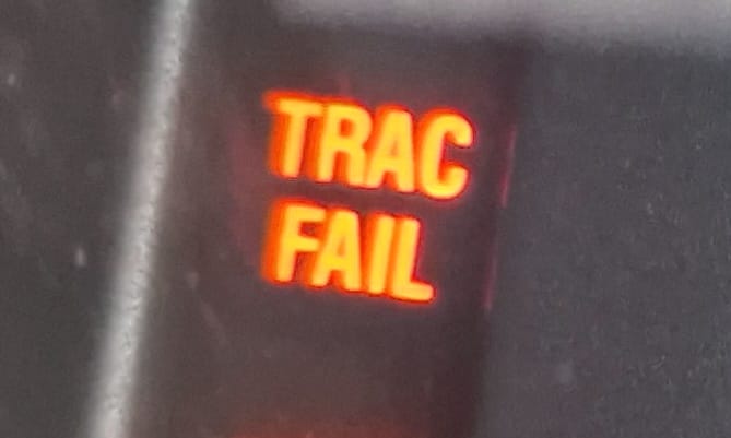

Queria preguntaros :
De vez en cuando se enciende la luz en el cuadro de TRAC FAIL, cuando pasa esto el control de traccion no actua, paro el coche lo vuelvo a arrancar, y desaparece la luz amarilla de Trac fail , y sin problema durante algunos meses.
Queria saber si esto es debido algun problema con los sensores del abs, o es una centralita que da fallos, tambien tengo la sospecha de que
me pasa despues de lavarlo con la Karcher.................

Hola e.zarate,
Si te pasa eso despues de lavarlo, tienes que eliminar las gotas de agua con aire comprimido de los sensores del ABS en las 4 ruedas. Estos sensores son de Efecto Hall y parece que tienes alguno de los cables que conecta con la bobina pelado y con el agua (lleva sales disueltas) hace cortocircuito.
