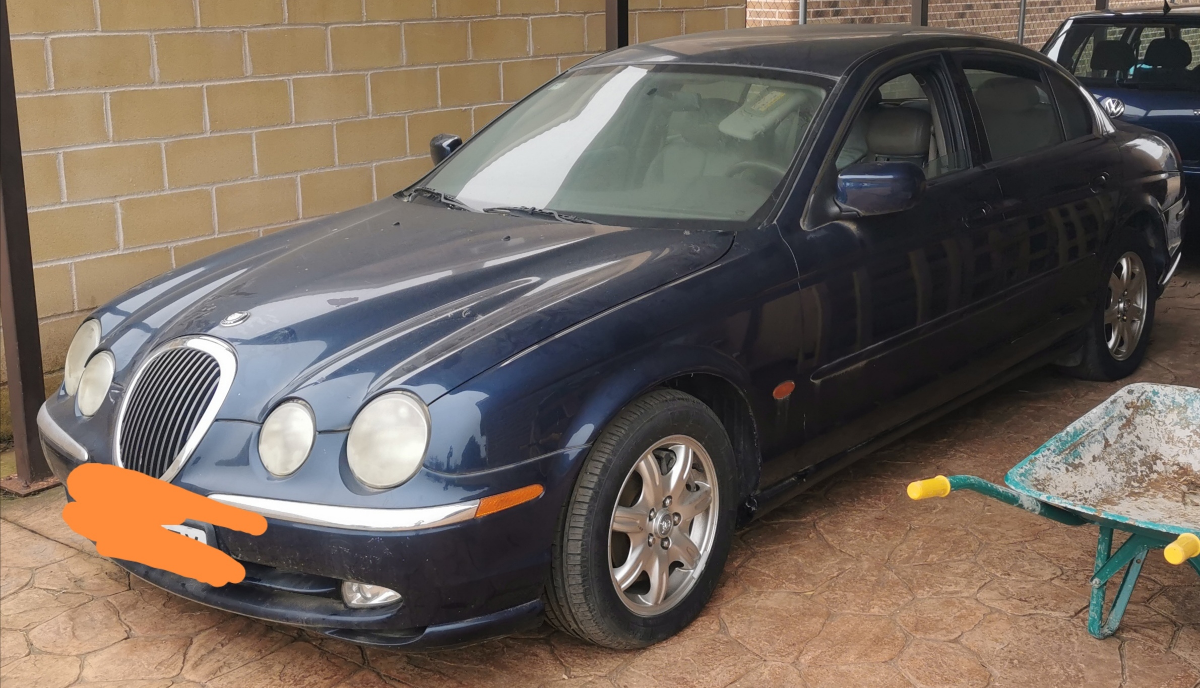

Buenas a todos soy de Madrid aunque vivo en Guadalajara, en diciembre me compré un jaguar s type del 2000 3.0 V6 238CV automático gasolina, para repararlo y estoy con el poco a poco en mis ratos, llevaba mucho parado, tengo una duda por si alguien me pudiera ayudar con el motor le cambie las 6 bujías que para ello tube que quitar el colector de admisión, al arrancarlo si le aceleró no supera de 3000 revoluciones y si le dejo sin acelerar baja de revoluciones como si fuera a calarse, es automatico y nose que hacer si alguno sabe algo, le estaría muy agradecido en que me ayude, muchas gracias a todos!!
