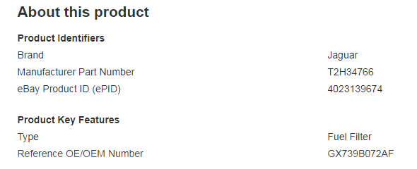

Hola a todos,
La referencia correcta es la T2H34766. Puedes encontrarlo en varias páginas web por un precio aprox. de unos 90 euros.

Hola a todos,
Adjunto 2 fotos de la carcasa del filtro de gas oil de nuestros coches. Obviamente el filtro se encuentra dentro, he intentado abrirlo para poder visualizarlo y hacerme una idea pero ha sido misión imposible. Aunque la carcasa está en dos piezas, parece hermético total.
Entiendo que la sustitución del mismo implica la compra de todo el conjunto en cuestión. La marca de filtros Sogefi es la suministradora oficial de JLR. Adjunto link en el que se puede obtener mas información al respecto.

Perdonar se me ha olvidado introducir estos datos.
- Captura_3.PNG (10.03 KiB) Visto 18718 veces

Gracias Juanjin,
Esa referencia si la he encontrado por internet, en una página en concreto por 57€, no está del todo mal.
