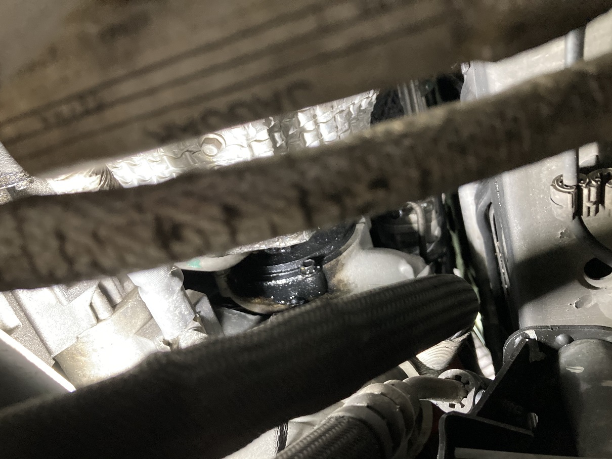

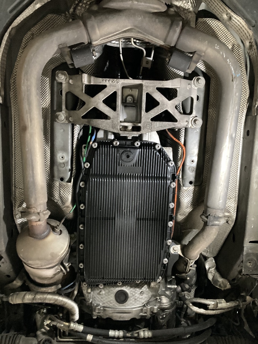

Os cuento: Este finde lo hemos subido en el elevador de un amigo mecánico y le he comentado las opiniones. Le ha echado una visual y no ha vito fuga por la caja de cambios ni a la entrada de cable de la misma. Lo que sí hemos visto es que el turbo resuma aceite (sin llegar a gotear) y dice que lo más seguro es que el olor venga de ahí ya que el turbo coge temperaturas muy altas y puede evaporar el aceite ahí.
Os adjunto un par de fotos que he hecho.
¿Qué opináis?

La caja del carter del aceite está más que limpia limpísima. Esta claro que de lo apuntado nada de nada.
Hay que ver ese aceite negro que tienes en la primera foto por donde puede salir y de cuanto hablamos.
Yo no soy mecánico ni ingeniero solo un aficionado, y lo primero que haría es con un espray o similar de producto de limpieza de motor dejar super limpio lo que está sucio, todo lo que esta sucio en la zona. Mirar también por arriba.
Una vez lo dejes "niquelado" hacer unos kilómetros darle un poco de Chicha y ver si vuelve a verse. En teoría una vez todo limpio si hay una micro fuga debería de ver se con mayor precisión e identificar el punto exacto donde está el problema, pues el aceite sucio oculta con mucha facilidad lo que hay. Una vez identificado exactamente ya podrás empezar a pensar en soluciones.

tambien puede ser del turbo y si es asi, y lo haveis visto, a por ell....
