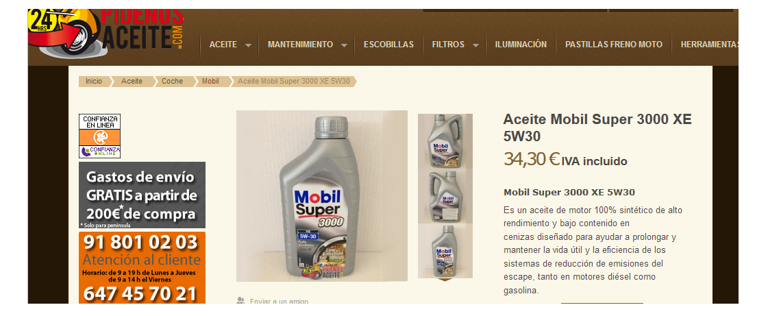

El aceite compré 2 garrafas de 5l Aceite Mobil Super 3000 XE 5W30 (precio última compra: 34,30 €)
Lo compre en PIDENOSACEITE (http://www.pidenosaceite.com), Teléfono atención al cliente: 918 010 203
Es importante usar aceite sintético 100% y que no genere cenizas de combustión. Esto es crítico porque tanto el XF como el S-Type MY 2006 (no así MY anteriores) 2.7D V6 cumplen con los requistos EURO4 y tienen filtro de partículas diesel (DPF) en el sistema de escape, que si se usase aceite que genera cenizas (como siempre se quema un poco, aunque sea infimo), atascaría el DPF (y vale una pasta). Por otra parte el motor 2.7D V6 no tiene válvulas de fase variable, pero tiene una funcionalidad equivalente consistente en que los empujadores hidráulicos de las válvulas (movidos por los árboles de levas) pivotan sobre un soporte hueco, por el que sale un chorro de aceite que empuja más o menos dependiendo de las revoluciones (en motores convencionales con varillas empujadoras se les denomina taqués) con lo que consigue más o menos apertura de las válvulas, asi que esta es otra razón por la que no se puede usar aceite que genere cenizas.

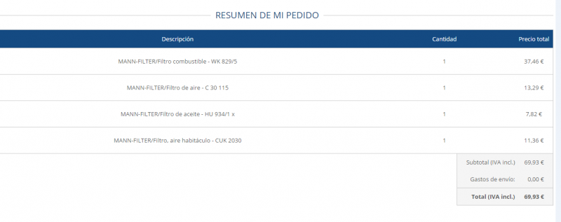

Pedido de filtros actualizado en OSCARO Febrero de 2016

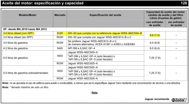

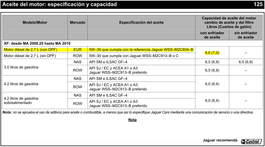

Pongo una copia de las 2 hojas del manual de especificaciones de vehículos Jaguar de 2012. Obsérvese que en el manual de 2009 requerían, tanto para diésel 2.7 con DPF o sin DPF (sin DPF en el sistema de escape Jaguar solo ha fabricado el S-Type X204) aceite que cumpliese con los requisitos FORD: WSS–M2C913–B.
A partir de 2012 Jaguar modificó los requisitos del aceite, probablemente para resolver los problemas de este motor 2.7D V6 cuando usa mucha ciudad y poca carretera.
Requisitos de Jaguar a partir de 2012 para motor diésel 2.7D V6 (diseño conjunto de PSA y FORD): Requisitos de Jaguar a partir de 2012 para motor diésel 3.0D V6, la evolución del 2.7 para cumplir con EURO 4 (diseño conjunto de PSA y FORD): Mirando las especificaciones de los fabricantes, la especificación WSS–M2C934–B se corresponde con Viscosidad: 5W30, paquete de aditivos: ACEA C1.

Re: llega la revision...donde comprar aceite, filtro....etc, etc
Hola carlosbego:
Para el motor 2.7D V6 debe ser cualquier aceite sintético viscosidad 5W30, paquete de aditivos ACEA C1 (compatible con requisitos FORD: WSS–M2C934–B) según indica el manual de especificaciones de vehículos Jaguar 2012, que he subido y puedes descargar de aqui:
download/file.php?id=3677&sid=807a55edf ... 9acca5c9ad
En el manual de 2009 requería ACEA C3 compatible con especificaciones FORD WSS–M2C913–B. La razón de pasar de ACEA C3 a ACEA C1 es disminuir el tamaño de las cenizas para que en el proceso de regeneración del filtro de partículas diésel (DPF), al incinerarse, atraviesen el filtro y no lo colmaten (supongo que se habrán basado en las averías reportadas en el DPF). Asumen como hipótesis que parte del aceite se quema en el pistón, de ahi la consideración del tamaño de las cenizas. El manual de 2009 lo puedes descargar de aquí:
http://jagrepair.com/images/AutoRepairP ... 9_2009.pdf
He descrito el que yo uso ahora en el siguiente artículo:
download/file.php?id=2216&sid=807a55edf ... 9acca5c9ad
