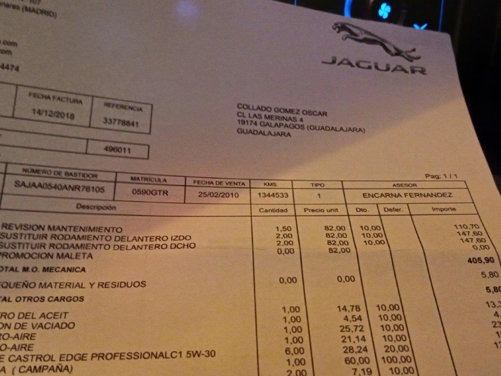

En mi coche tenía ruidos y vibraciones al frenar, como consecuencia de ello en el concesionario me lo miraron en una revisión y dañados los discos de freno delanteros. Me los cambiaron y bien, a los 3 meses volví con los mismos síntomas. desmontaron y me comentaron que había que cambiar los rodamientos me los cambiaron eso lo pague yo, un nuevo juego de discos fue a cargo del concesionario ya que no se percataron de que la causa de que los discos estuvieran tocados había sido el problema en los rodamientos desde entonces perfecto.
Re: cojinete rueda delantera
Adjunto parte de la factura, en mi caso no solo cambiaron los rodamientos un pelín caros, pero claro como tenían que reponerme los discos de freno como cortesía comercial por un mal diagnóstico inicial del problema pues es lo que me toco

Desde luego los precios pasan el orbita de lo normal ..Siempre pienso y lo digo al concesionario paso de lado. Hay talleres que hacen el mismo trabajo pero mucho mas economico. después el material es a peso de oro ......
Responde a mí un taller oficial me ha cambiado solo los cojinetes cómo puedes ver en la factura.
