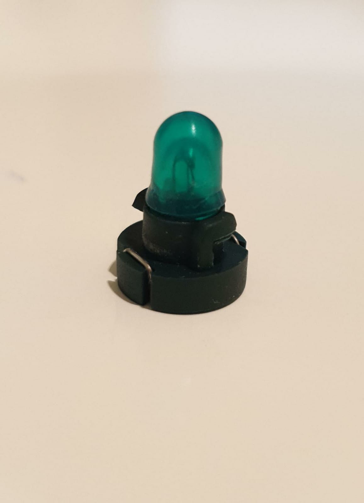

Muchas gracias, insisto en intentar encontrar las bombillas jaguar del x300 , os adjunto las foto, si algunas otras bombillas podrían ser compatibles,

La bombilla que has puesto en la foto tiene 3 componentes: el soporte (lo de color negro), la bombilla que es de 0,6W que hay que fijar al soporte, usando los 2 alambres (para fijarlos debes usar unos alicates de punta fina de electrónica) y la cubierta verde. La bombilla podría ser esta:
https://www.tme.eu/es/details/lamp-3x7- ... gJce_D_BwE
Lo del color verde de la bombilla, al menos en las que yo quité a mi S-type, era una cubierta de silicona muy fina de color verde, que siempre puedes reutilizar la cubierta de las que quitas, suponiendo que no esté tan reseca que se parta, que es lo que me ocurrió a mi (pero yo reconozco que no soy muy manitas).
Lo que hace contacto eléctrico, son las 2 U que dan vuelta al soporte negro (en el mando de varios botones de la puerta del conductor, son como la de tu foto), sugiero que limpies con alcohol usando un palito de los oidos de los niños, para quitar la posible grasa.
