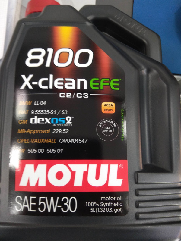

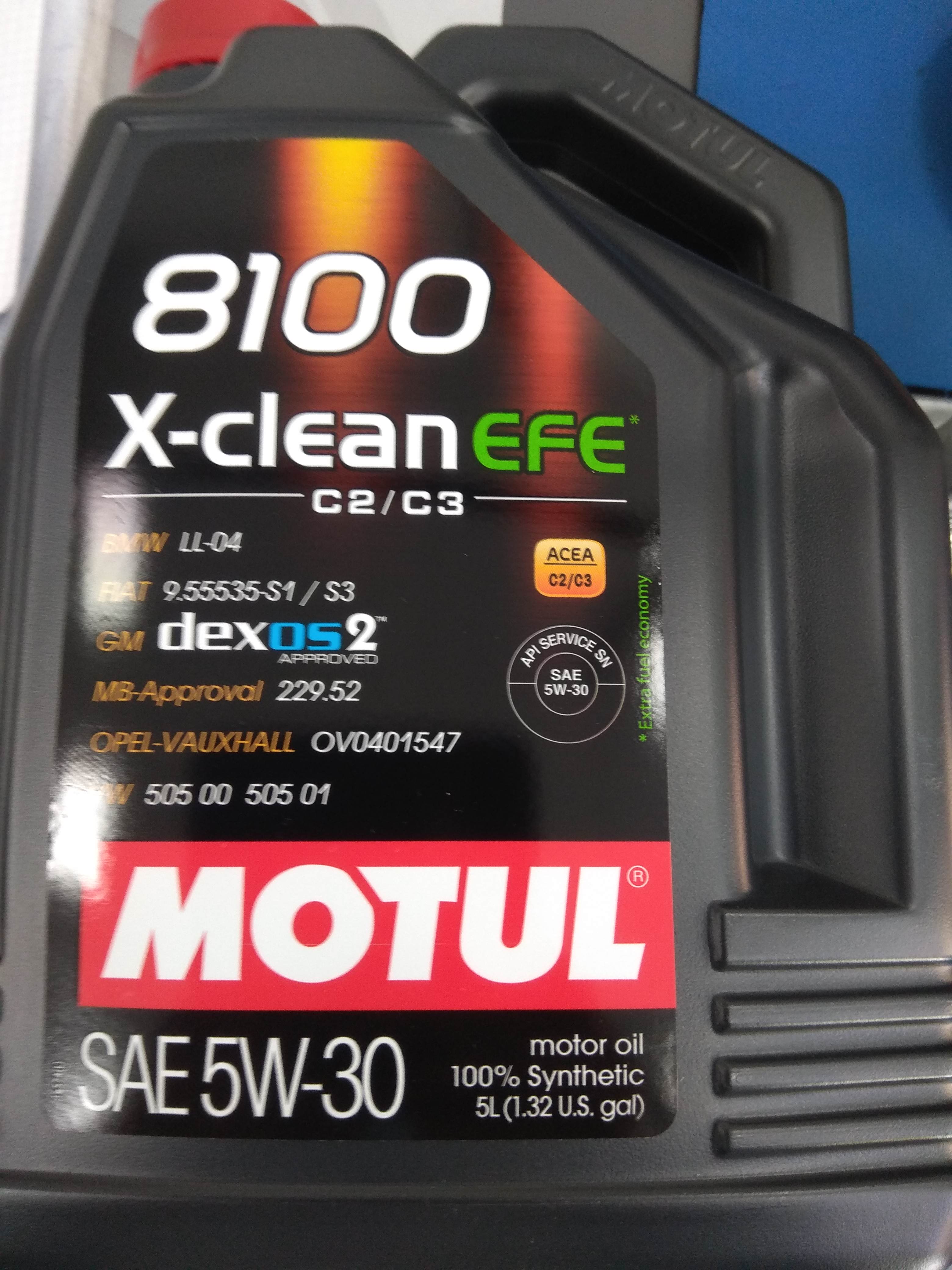

Aprovecho este hilo para preguntar; he pasado por una tienda de repuestos y les he preguntado por el aceite que decís y me han dicho que era "antiguo" y que el equivalente actual sería este....
...me puedo fiar o sigo buscando el "antiguo"?

Hola Scorpio56:
En mi primera intervención he puesto el enlace para que descargues el manual de especificaciones técnicas de vehículos Jaguar (está en idioma español). Si lo descargas, desde la página 133 (del lector de PDF) hasta la página 135 (del lector de PDF) indica que requisitos debe cumplir el aceite para los diferentos motores gasolina del S-Type (motores 4.0L y 3.0L hasta 2002.5 y motores 2.5L, 3.0L y 4.2 gasolina y 2.7L diésel). Solo hay que fijarse en la fila que en la columna "Mercado" ponga ROW (resto del mundo) para los gasolina y EUR (EUROPA) para los diésel y observarás que usando la nomenclatura FORD, el aceite tiene que cumplir la especificación WSS-2C913-B para los gasolina, WSS-M2C913-B o C para los diésel que no cumplen EURO4 (se fabricaron desde 2004 hasta mediados de 2005 y no tienen filtro de partículas en el sistema de escape) y WSS-M2C934-B para los diésel que cumplen con EURO 4 (se fabricarón desde mediados de 2005 hasta el final).
Ahora lo que tienes que hacer es traducir esa especificación de FORD a la especificación que se usa en EUROPA para caracterizar el aceite de lubricación para motor, que se concreta en identificar el nivel de viscosidad, medido con la escala SAE (Sociedad de Ingenieros de Automoción) y el paquete de aditivos, medido con la escal de ACEA (Asociación Europea de Constructores de Atomóbiles) y ya tienes la nomenclatura que usan los fabricantes de aceites para seleccionar el más conveniente para el motor de tu vehículo.
Solo hay que leer, porque lo más difícil, que es saber donde hay leer, ya lo indiqué en mi primera intervención.
