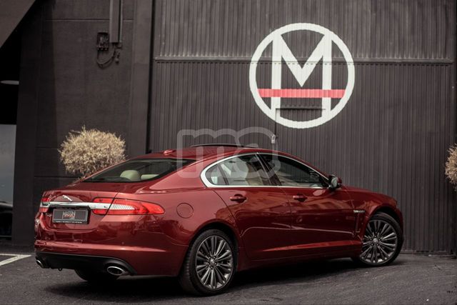

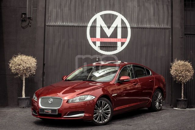

Buenas tardes Baugaros, muchas gracias por tu extensa explicación, algunas cosas me suenan a Chino, jeje, pero así y todo es información que voy acumulando. Disculpa la tardanza en responder, hace cinco semanas que tengo el coche y voy detrás del concesionario para que me arreglen un problema que me salió a las dos semanas, afortunadamente tengo 1 año de garantía, pero llevo ya 3 semanas y tres viajes al taller y todavía no lo tengo solucionado.
En cuanto esté me pondré a mirar lo que cuentas, lo que si quisiera comentar es lo siguiente, lo hablé con el taller por si sabian si era reprogramación o chip de potencia y me comentaron que debe ser una Edición Especial que sacaron de ese motor ya que los 326CV aparecen en la ficha técnica!! Quiero pensar que si figura ese valor en la ficha es porque no le han hecho nada fuera de la casa, corrígeme si me equivoco!!
Tengo muy buenas sensaciones respecto al Jaguar pre-lifting 2.7D V6 que tenia, a parte que este lleva el acabado Portfolio con bastantes mas extras, el motor es mas silencioso y la suspensión al igual que la dirección también la encuentro mejorada. Lo que no me termina es que siempre va muy bajo de revoluciones en autovia, tiene 8 marchas y tiende a ir siempre en automático en 7ª u 8ª y cuando vas a subir un puerto, por autovia no le ves el brio que debería si no le bajo manualmente la marcha o le piso al acelerador. Me explican en el taller que justamente por querer ahorrar en combustible y ir siempre a tan bajas revoluciones me sale el problema que me está saliendo, dicen que es endémico a estos motores, no lo sé!! A la segunda semana de tenerlo, cuando llego a subir el puerto de Albaida (Valencia) yendo a 130km/h por autovía, que va a 1500RPM me sale el mensaje "funcionamiento restringido" y ya puedes pisar acelerador que no va cara el aire, sube a menos de 100 aunque bajes a cuarta marcha. En el taller me han cambiado el caudalímetro y ahora van a limpiarme el filtro de partículas, me comentan que sigue saliéndome el mensaje porque no ha aceptado el nuevo caudalímetro que tienen que conectarse a Jaguar y por el filtro que estará sucio. Necesitan que les deje el coche un par de días. Este taller no es Oficial de la marca sinó el taller asociado al compraventa que me vendió el vehículo.
Por mi cuenta fuí a la Jaguar a cambiarle todos los filtros y a hacerle una revisión general para que me dijeran el estado y ponerlo a punto, les comenté lo del problema pero en la máquina no les sale ningún error y me dicen que el coche está perfecto de todo. Que si quiero que me miren mas tengo que dejarles el coche unos dias para someterlo a más intensidades y ver que ocurre. Como lo tengo en garantia, de momento voy a ver si me lo solucionan en el taller.
Lo cierto es que estoy algo desmotivado porque parezco un niño con zapatos nuevos, el coche es una pasada y está muy bien cuidado pero ahora tengo este problema, por ciudad y mientras no sales a autovía va perfecto, pero cuando llegas a autovía y viene el puerto, mensajito!! veremos como acaba todo.
Muchas gracias por la información, os seguiré contando.
P.D.: Os dejo unas fotos de cuando lo compré.

Buenas noches grupo,
Estoy leyendo y da la casualidad de que me pasa lo mismo que a Escabanes en mi Jaguar xf,
Pero lo que más curiosidad me da es que he comprado el coche donde me parece que tú lo has entregado al ver dónde has comprado tu nuevo coche por las fotos Massinicars
Me gustaría saber si por casualidad he comprado el coche que vendistes...😅😅😅

Me parece que he comprado el coche que entregaste a... tiene todas las características y síntomas.
Cuando puedas me comentas más que nada porque tendré que devolver el coche 😅😅
