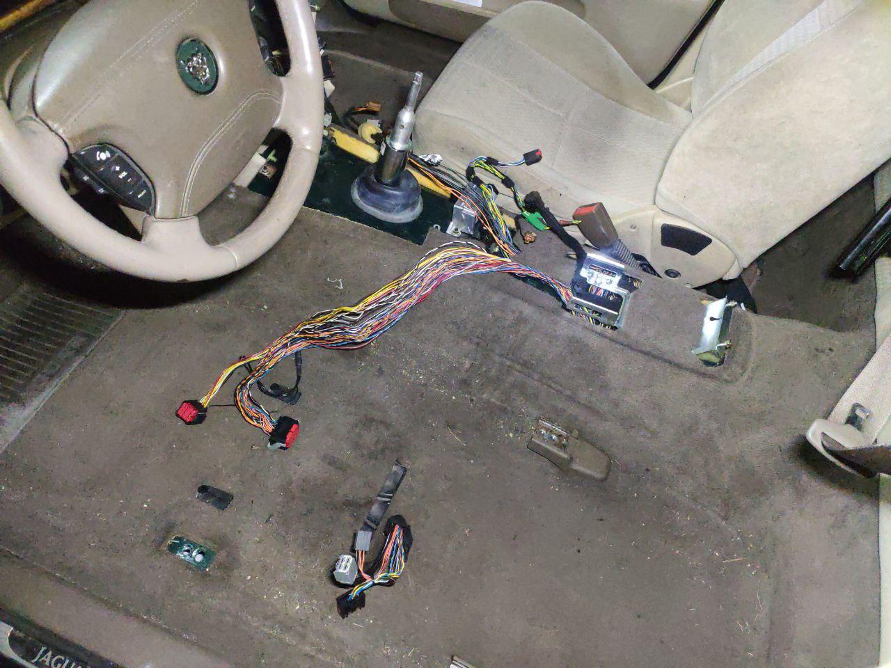

Bueno, he cogido un informe Carfax y al parecer está todo correcto, si tuvo un golpe no se declaro siniestro y es real que soy el segundo propietario, por 6€ no está de más la información.
He pensado que quizá yendo al concesionario pueda averiguar contrastando los números de serie de los airbag con los del coche para saber si se han reemplazado.
Pues así queda el coche de momento: Desde luego ya que saco el asiento aprovecharé para limpiar bien esa zona jeje.
Ya he enviado mensajes a los Jaguar S Type 2005 que he visto anunciados en despiece para comprar el cable, de todas formas llamaré a el concesionario Jaguar a ver si lo venden como reemplazo y no es muy caro.
Ahora voy a ver el manual de taller para ver como sigo desmontando el cable entero que me parece que habrá que sacar todo el tapizado del suelo por lo menos.
También quiero ver si encuentro el número de pieza que es el cable.
Mañana a ver si puedo seguir desmontado.

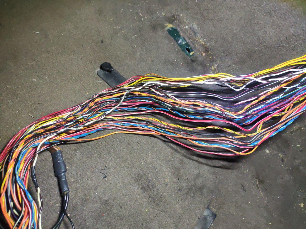

Ah! se me había olvidado comentar que desde luego el trenzado que comentaba Javier por par de cables no está realizado en la mayoría de ellos.

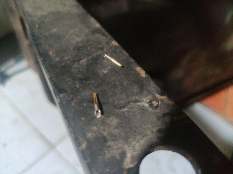

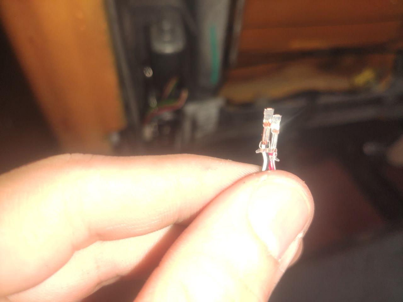

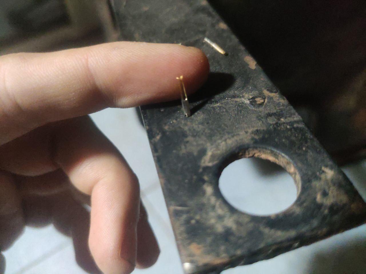

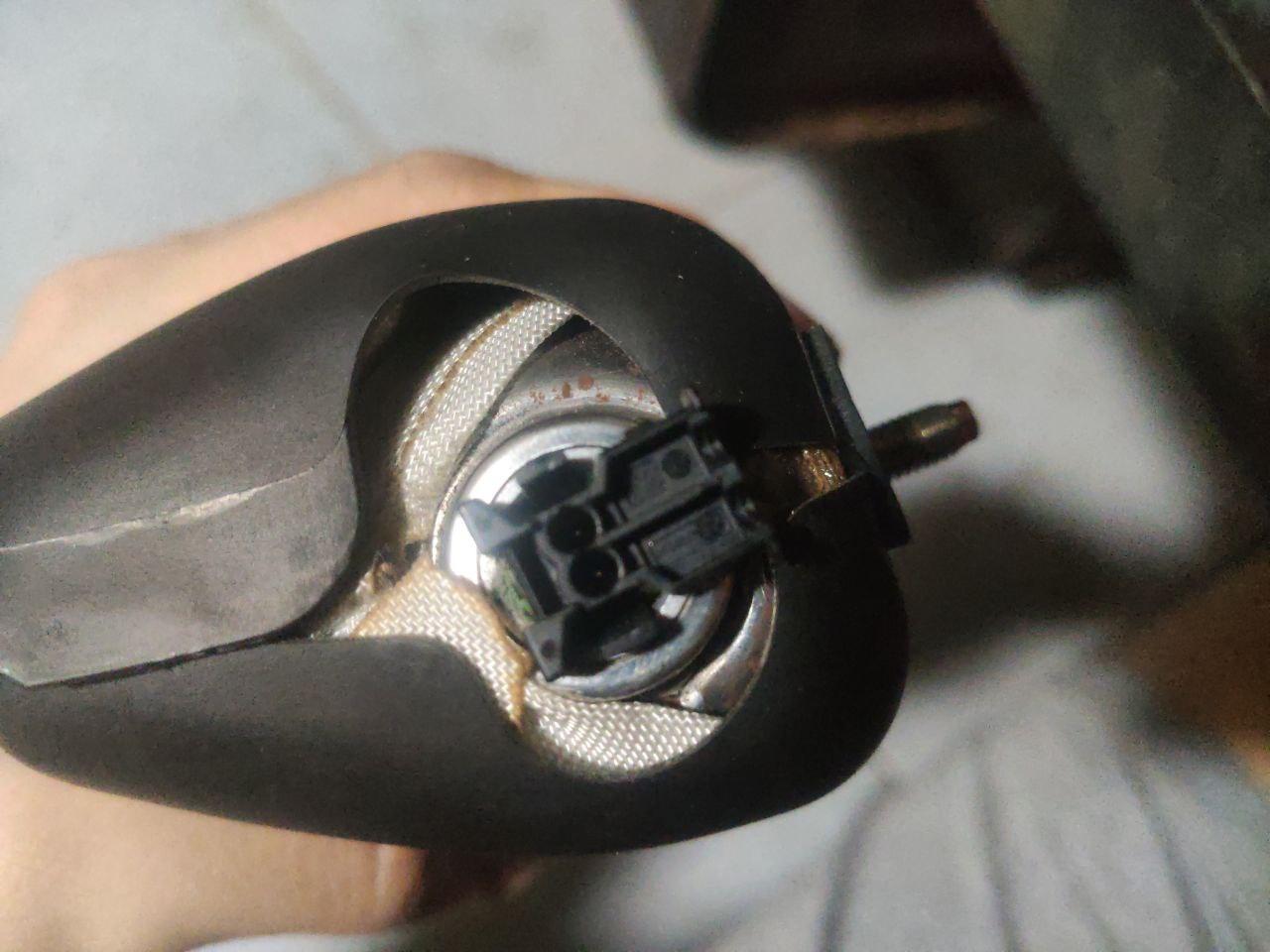

Así que me dispuse a buscar el foco del problema sin poder usar la herramienta de diagnosis tal y como vimos podía ser sensor de impacto lateral o el airbag del asiento, desmonté el asiento (los de mi coche son de tela) retirando por detrás la tapicería, retiré las dos tuercas que sujetan el airbag y para sacarlo tuve que quitar la tapicería para que saliese por delante.
Como se puede ver en las siguientes imágenes los conectores estaban partidos.
La base de esas puntas debería estar haciendo hasta el conector, y estos se introducen en los orificios del airbag quedando una tapa de plástico amarilla sujetándolos.
De momento los he soldado ya que no he encontrado esos conectores, no creo que se suelte jamás esa soldadura, pero considero que será mejor tenerlo con el conector nuevo.
Ahora que avanzamos en las fases vuelvo a buscar el cableado.
Seguiré actualizando y muchas gracias por vuestra ayuda, sin ella no habría logrado ni la mitad.
