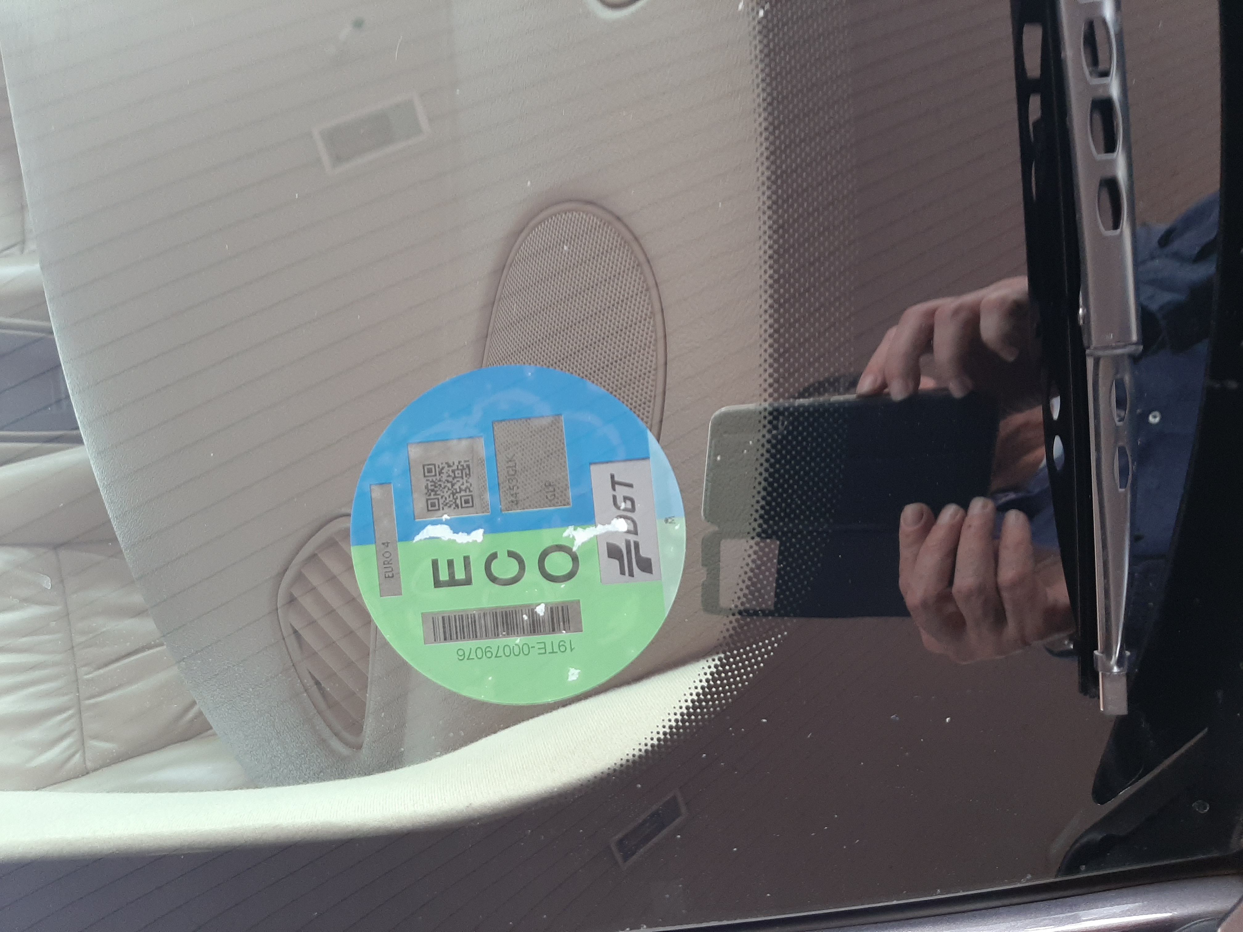

La verdad es que tiene guasa que un trasto de mas de cinco metros con un gigantesco V8 de 4200 cc vaya por ahí con la etiqueta ECO, pero "hay que obedecer la legalidad vigente"
Ya la tenemos!!!
Ya la tenemos!!!
Tras adaptar el gato a GLP Tráfico ya me ha dado la etiqueta ECO, lo cual me ha provocado un grave problema doméstico. Mi pareja lleva un cabreo que no veas porqué a su utilitario híbrido le dieron la etiqueta C, y al mio le han dado la etiqueta ECO.
