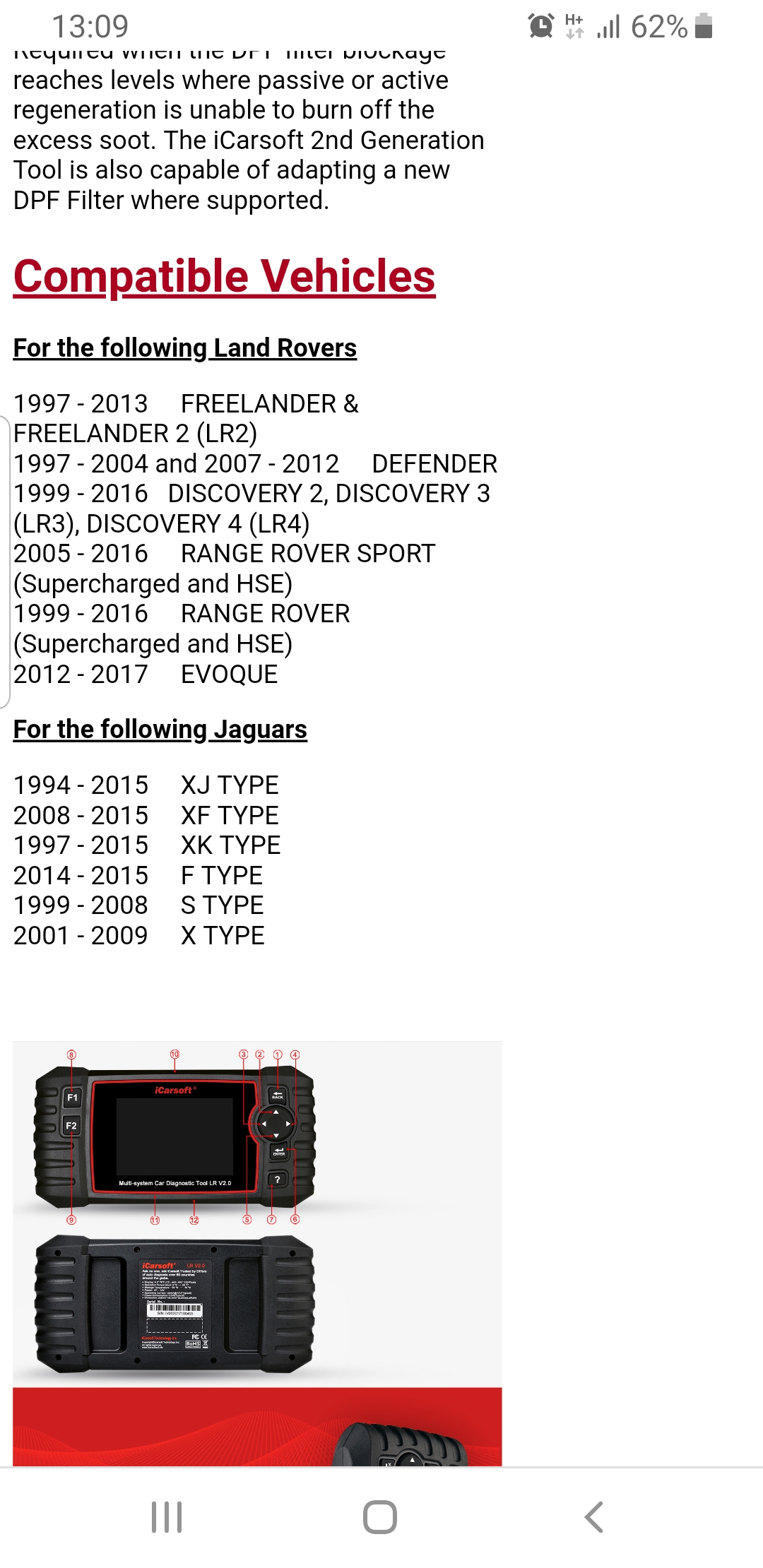

Gracias Javier, creo que les llamaré el lunes, para comfirmar si es o no válido para mi coche. según pone, es válido para Jaguar S - Type fabricado entre 1999 y 2008...
Re: Máquina lector de errores Icarsoft V2.0.
Hola kirú
Disculpa, que esa parte de la documentación no la había visto. Parece que si vale.
Ya nos contarás lo que te dicen cuando hables con ellos.
Es importante, a parte de leer los errores y poder borrarlos, leer los valores de los sensores.

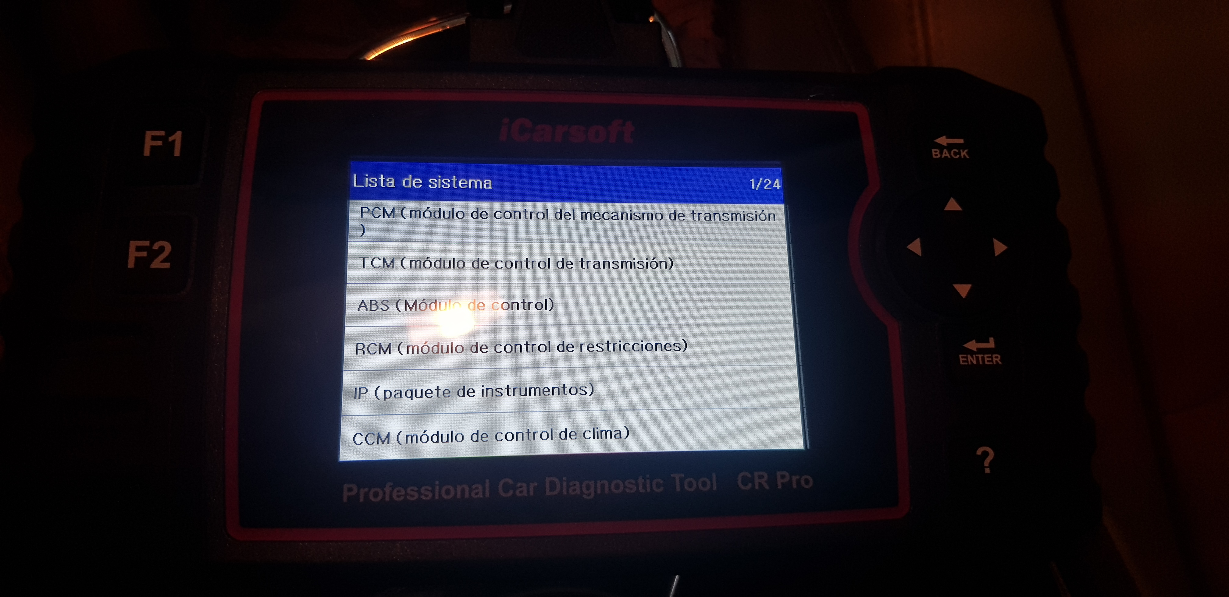

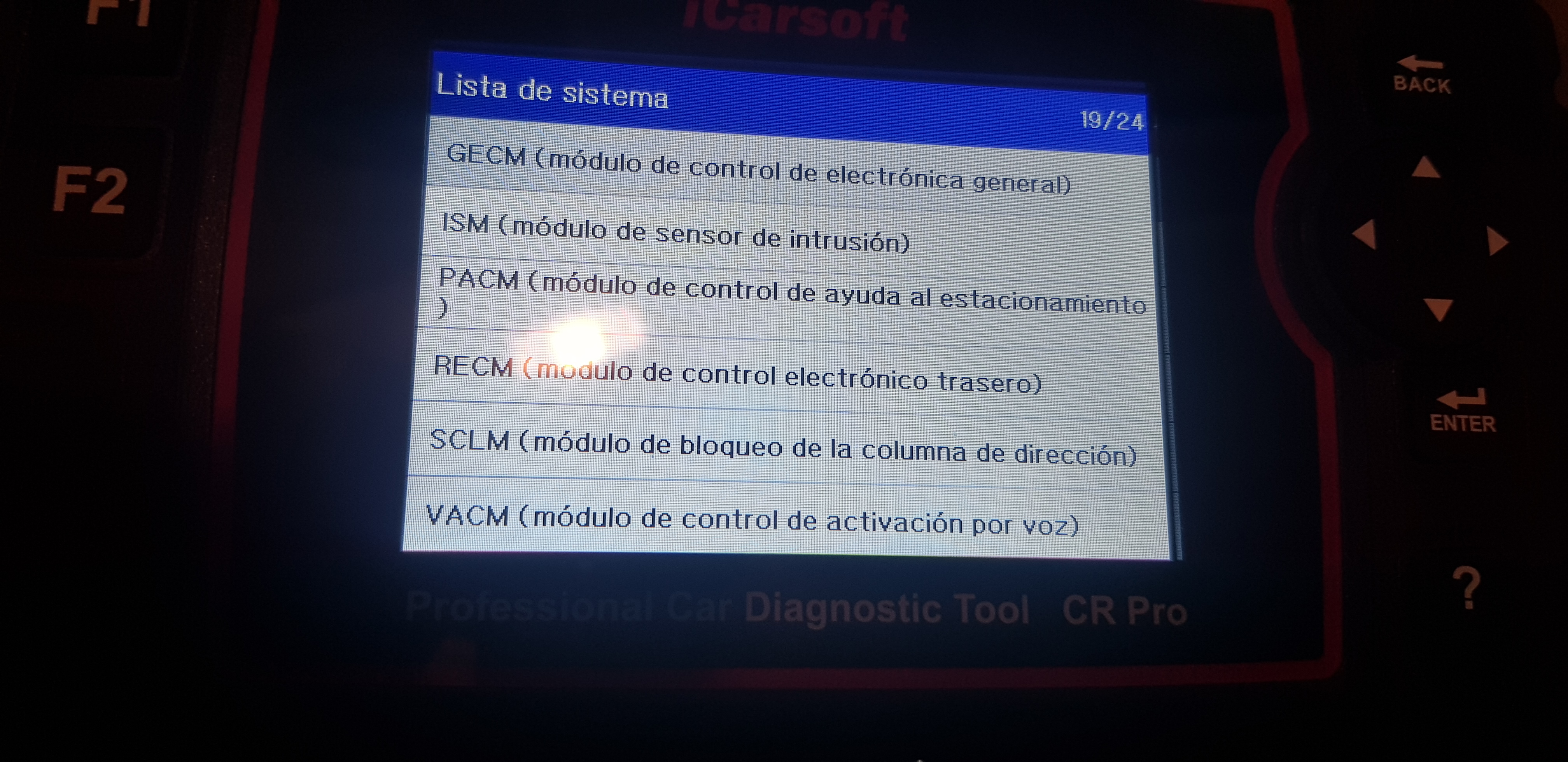

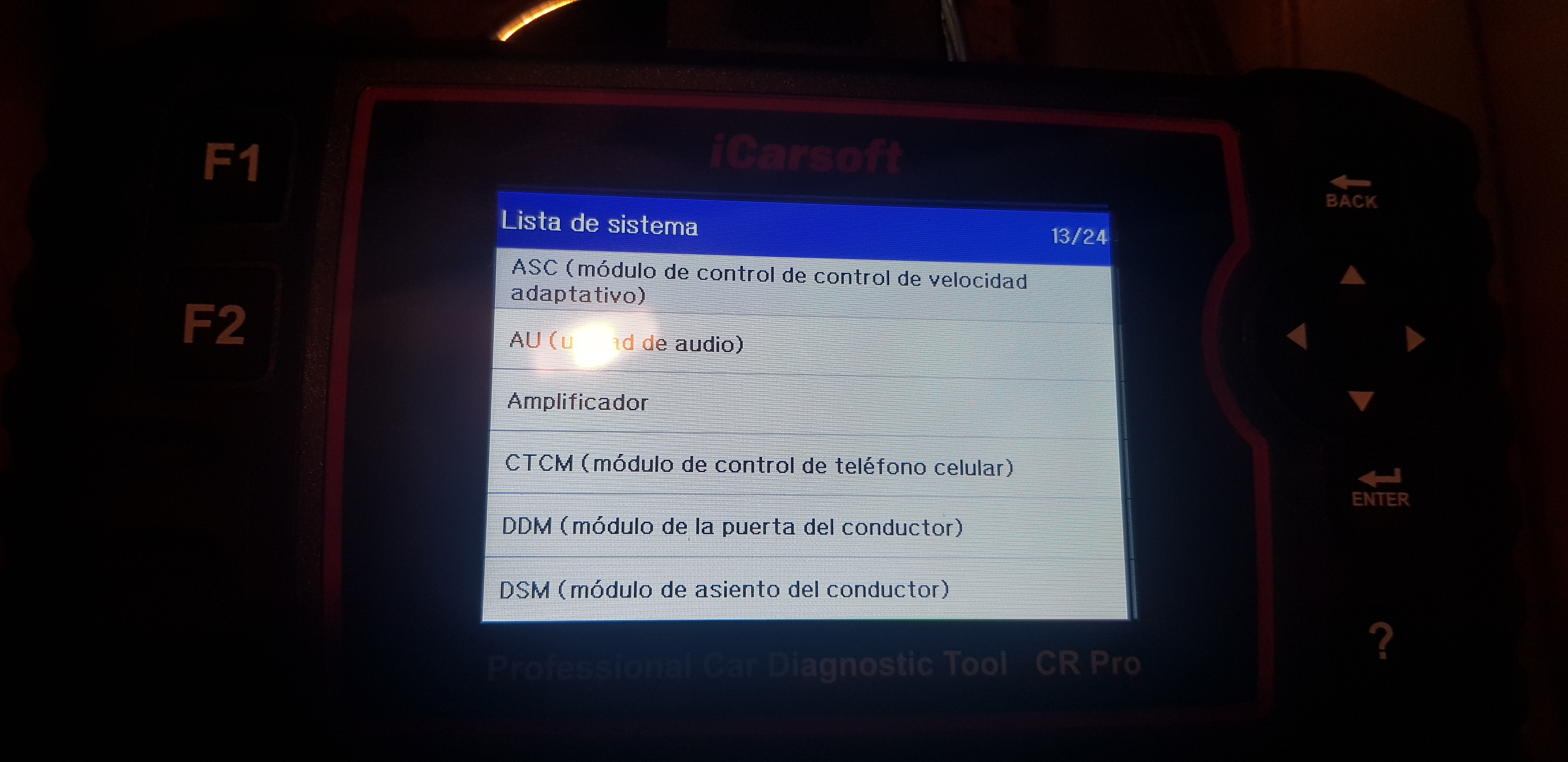

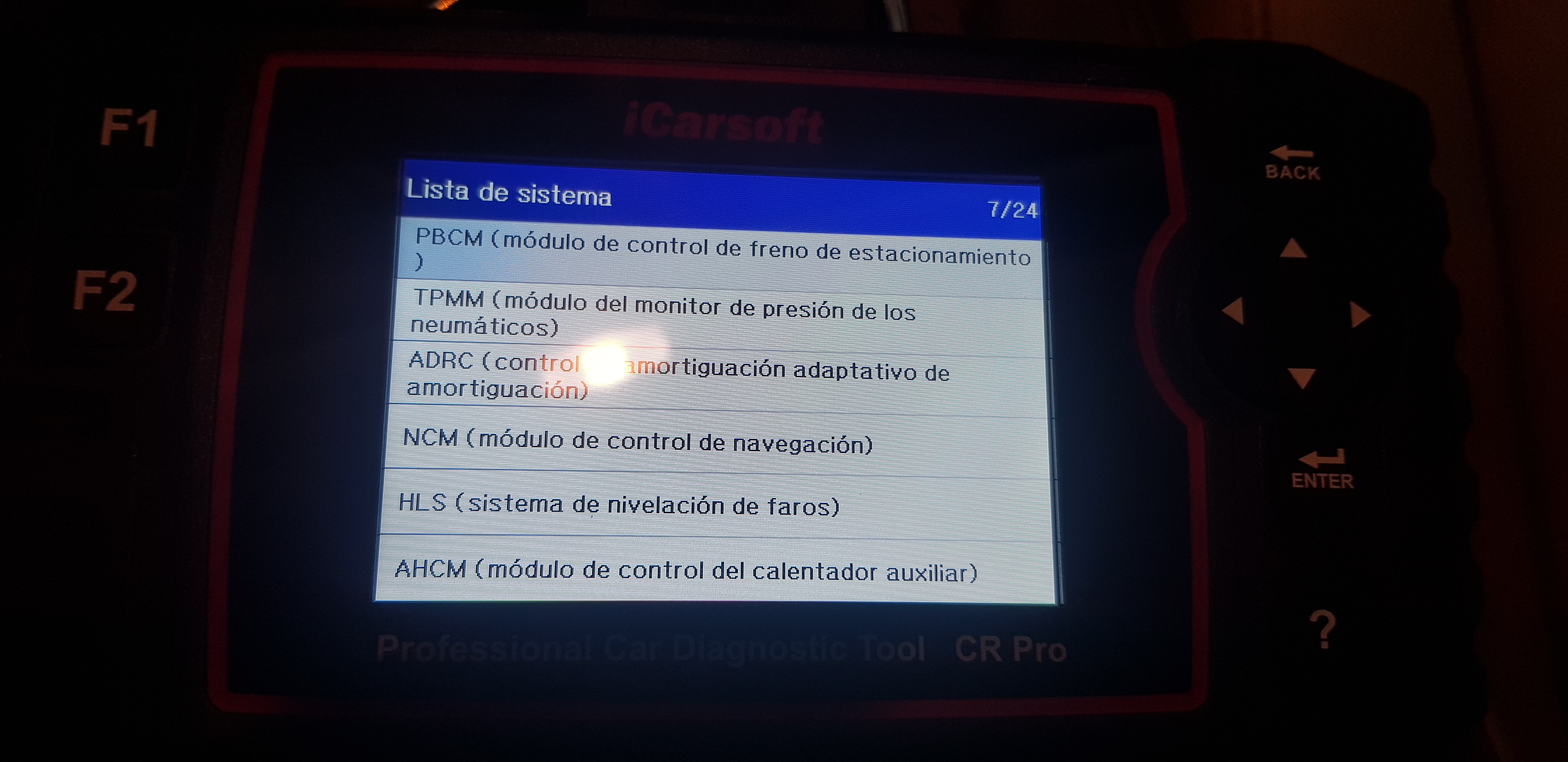

Hola kirú:
Cuando escaneas la red de control del S-Type 2.7D V6 te agradecería que me indicaras cuales de los siguientes ordenadores encuentra:
Ordenadores conectados al Bus CAN (Control Area Network):
- IC: Instrument Cluster (ordenador que gestiona el cuadro de instrumentos delante del volante)
- PCM: Powertrain Control Module (ordenador que gobierna el motor diésel y la inyección)
- TCM: Transmission Control Module (ordenador que gobierna la caja de cambio automático ZF 6HP26
- CCM: Climate Control Module (ordenador que gestiona el aire acondicionado en el habitáculo)
- DSCM: Dynamic Stability Control Module (ordenador que gestiona el control de estabilidad, si lo incluye)
- SCM: Speed Control Module (ordenador que gestiona control de velocidad con distancia, si lo incluye)
- HLCM: Headlight Leveling Control Module (ordenador que gestiona posición luces xenón, si las incluye)
- JGM: J-Gate Module (ordenador que gestiona la palanca de cambio corredera en J)
- EPBM: Electronic Parking Brake Module (ordenador que gestiona el freno eléctrico de estacionamiento)
- FFHM: Fuel-fired Heater Module (ordenador que gestiona la caldera de gasoil que calienta el motor)
- TPMM: Tire Pressure Monitoring Module (ordenador que controla la presión de las ruedas, si lo incluye)
Ordenadores conectados al Bus SCP (Standard Corporate Protocol):
- NCM: Navigation Control Module (ordenador que gestiona el navegador, si lo incluye)
- AUDIO: Audio Unit (ordenador que controla las fuentes de audio: radio, CD)
- FEM: Front Electronic Module (ordenador que gestiona la caja de relés y fusibles del vano motor)
- REM: Rear Electronic Module (ordenador que gestiona la caja de relés y fusibles del maletero)
- DDM: Driver Door Module (ordenador que gestiona la puerta del conductor)
- DSM: Driver Seat Module (ordenador que gestiona las posiciones del asiento del conductor)
- ADCM: Adaptive Damping Control Module (ordenador que gestiona la amortiguación adaptativa CATS)
- SCLM: Steering Column Lock Module (ordenador que gestiona la dirección y su bloqueo)
Ordenadores conectados al Bus D2B (Digital Data Bus / Fiber Optic Network):
- NCM: Navigation Control Module (ordenador que gestiona el navegador, si lo tiene)
- PA: Power Amplifier (ordenador que gestiona el amplificador premium, si lo incluye)
- CDA: CD Autocharger (ordenador que gestiona el cargador de 6CD, si lo incluye)
- CPCM: Cellular Phone Control Module (ordenador que gestiona la conexión de teléfono Bluetooth)
- VAM: Voice Activation Module (ordeandor que gestiona las órdenes vocales, si lo incluye)
Ordenadores conectados al Bus SDL (Serial Data Link):
- RCM: Restraints Control Module (ordenador que gestiona los airbags y corte de combustible)
- PAM: Parking Aid Module (ordenador que gestiona los sensores de aparcamiento traseros, si los incluye)
- RF: ROOF CONSOLE (ordenador que gestiona la consola del techo apertura de garaje, si o incluye)
Los nombres de los ordenadores, igual no son los mismos que les atribuye Jaguar.
Todos los ordenadores que he puesto al final de la descripción en idioma español “si lo incluye”, quiere decir que no es de serie, es una opción, por tanto, si tu vehículo no la incluye, pues no lo encontrará.
El ordenador IC está conectado a los buses CAN y SCP, por tanto, incluye funciones de pasarela de uno a otro.
El ordenador AUDIO está conectado a los buses SCP y D2B, por tanto, incluye funciones de pasarela de uno a otro.
El ordenador NCM está conectado al bus SCP para saber la velocidad a la que circula y anticipar los mensajes y al bus D2B para acceder a la pantalla, pero no incluye funciones de pasarela entre ambos buses.
Gracias anticipadas.
PD: El motor 2.7D V6 no dispone de codificación de inyectores, porque el control (el ordenador PCM) es marca VDO, actualmente de CONTINENTAL (cuando se fabricó el vehículo era de SIEMENS) y auto-aprende. El motor 3.0 V6 del XF, el control (el ordenador PCM, que ya Jaguar no lo refiere como PCM, sino como ECM igual que los de gasolina) es marca BOSCH y éste software parece que no incluye la funcionalidad de auto-aprendizaje y requiere que se le informe sobre el comportamiento de los inyectores a 3 presiones del rango en que trabajan (igual que el resto de fabricantes con control BOSCH).
