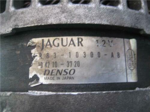

Buenas Javier, creo que el fabricante de los alternadores para jaguar es DENSO. He estado buscando por internet alternadores para Jaguar S-Type para ver si en alguna foto de alguno usado aparecía la pegatina con el nombre del fabricante, he encontrado uno, en el que pone que el fabriante es DENSO, es para el 2.7D, del 2002, pero supongo que será el mismo fabricante para todos los modelos...
Pudiera ser fallo del regulador de carga y no del alternador. Para comprobarlo, hay que desmontarlo.
FOTO ALTERNADOR JAGUAR S-TYPE 2.7D AÑO 2002
