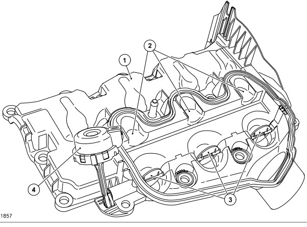

Yo creo que es la válvula que se conecta con un tubo de vacio a la tapa del filtro de aire (justo detrás del filtro) y que es la que que cierra las mariposas de entrada de aire a los cilindros cuando frenas. La válvula la gestiona el ECU PCM (apertura y cierre) pero quien tira de la membrana es el vacio de admisión.
Del segundo gráfico, es el componente 4. De estas válvulas hay 2, una para cada banco de cilindros.

Gracias Javier!, las válvulas las había visto no así la solenoide...la cual acabo de encontrarla...de la forma más sencilla, siguiendo las tuberías de vacio de ambas válvulas hacia el motor y...Premio!!!! La solenoide está justo detrás del depósito de refrigerante...entre el el depósito y el motor, por la parte de abajo...lo he desconectado y vuelto a conectar...por si suena la flauta...aún no me ha dado tiempo a más..., luego le daré unos pequeños golpes, también por si hay suerte...este fin de semana me pondré con ello a ver si averiguo algo...en principio el cableado parece estar bien...quizás toque desmontar la solenoide y limpiar...ya he visto algún que otro tutorial en youtube de cómo realizarlo y es sencillo...a ver si me da tiempo este finde, seguiré informando...
Lo dicho, gracias Javier...

En el manual eléctrico S-Type 2006, en la página 79 (del lector de PDF) tienes el esquema de conexión de INLET PORT DEACTIVATION SOLENOID. Observa que uno de los cables se conecta al pin "C98–K4" del ECU PCM, que el sentido funcional de la señal es de salida (O de output) y la descripción de la señal (en la página anterior al esquema: 78) dice: INLET PORT DEACTIVATION SOLENOID: PWM, 250 Hz.
http://jagrepair.com/images/AutoRepairP ... 2006on.pdf
Esto traducido significa, que en lugar de proporcionar una corriente continua, proporciona un pulso (para que haya variación de tensión e induzca) modulado en ancho (PWM) a razón de 250 veces por segundo, que lo que varia es el ancho del pulso para aumentar o disminuir el valor eficaz, por tanto, para que se abra más o menos el solenoide que deja pasar el vacío a las 2 válvulas que son los actuadores de las mariposas de las lumbreras en el colector de admisión.
Observa que la otra pata (cable) que alimenta el solenoide, está conectado a la alimentación de las 2 válvulas EGR, lo cual quiere decir, que lo que hace internamente el ECU PCM es abrir y cerrar, siguiendo el ancho del pulso PWM, la conexión a masa, por tanto, el sentido de la corriente es entrante desde el fusible 37 de 10 amperios, ubicado en la caja de fusibles del vano motor, que se activa dicha alimentación (conjuntamente para las EGR, este solenoide y más cosas) con el relé gordo R1 (EMS CONTROL RELAY) y el ECU PCM cierra el circuito.
Si desmontas el solenoide, soplando por la entrada que conecta con el tubito que va a la tapa del filtro de aire, tienes que observar que deja pasar aire, cuando se activa, a las 2 salidas (una a cada válvula) que son los actuadores de las mariposas en las lumbreras del colector de admisión. Si cuando aceleras el motor, se cierran las lumbreras, no pasa aire y sale humo, que se corresponde con gasoil sin quemar porque falta oxígeno para la detonación.
Midiendo con un voltímetro en los 2 cables que conectan el solenoide, en el cable de color RB (Rojo-Negro) tienes que tener 12V (los que vienen del fusible F37 de 10 Amperios). En el otro cable puedes medir si está en cortocircuito con masa o está en circuito abierto. Lo esperable es que esté en circuito abierto en reposo. Para medir este cable, habría que usar un osciloscopio, con el voltímetro no se puede (no tiene resolución).
Suerte y ya nos cuentas.

Si realizas la búsqueda directamente en el JEPC de SNGBARRATT:
https://www.sngbarratt.com/uk/#!/English/home
Home --> Find Parts --> S-Type and X-Type>S-Type --> ENGINE --> INLET AND EXHAUST MANIFOLDS --> Inlet manifold-diesel: Devuelve igualmente las 2 versiones
https://www.sngbarratt.com/uk/#!/Englis ... OLD-DIESEL
Mirando en el manual eléctrico, no parece que haya diferencia alguna entre el funcionamiento del solenoide en la version X204 (Model Year 2005) y la X206 (model Year 2006), por tanto, una vez tengas el conector apropiado, debería funcionar correctamente. Si tienes que sustituir el conector, respeta la polaridad, fijate en el color de los cables.
Ya falta menos, casi lo tienes. Animo !!

Buenas, gracias Javier, pero ya pedí la solenoide nueva ....por 54 €, por dos motivos :
A) no es muy cara, no voy a salir de pobre por gastar 54,00 €. Pensé en cambiar el conector, pero cambiarlo, aunque no parece complicado, yo no sé si sería capaz ó me tocaría cortar y empalmar los cables...esto último no me hacía mucha gracia....el empalme es un posible punto futuro de problemas...además yo no sé soldar con estaño. me daba miedo que estropease el cableado y tener que cambiar todo el mazo de cables del motor.
B) como la desmonté y le hice algunas perrerías...me daba miedo haberla dañado yo, al realizar las pruebas....Además, en una tienda de repuestos me comentan que no sirvem todas las solenoides...que deben tener similares características eléctricas, como mi PCM es del 2007...prefiero montar la solenoide del 2007, casi seguro 100 % que sirve la del 2004...pero por si acaso. Una vez me llegue la nueva solenoide, nada más que tengl que desmontar la vieja y montar la nueva, aprovecharé también para cambiar los tubos de vacío y montar los nuevos.
Y se me acaba de ocurrir una idea....que creo que va a funcionar...tengo el macho de la hembra que tiene mi coche y creo tener tb un conector hembra válido para la solenoide que tengo montada...haré un latiguillo macho - hembra para que me sirva la solenoide que está montada y también servirá paea la solenoide del 2007, bastará con desconectar el latiguillo...y si funciona...puede que devuelva la solenoide que he comprado...ya informaré cómo ha ido la cosa...
Mensajes: 2994
Re: Desgaste pastillas de freno
Hola kirú,
Te desaconsejo hacer un latiguillo, la razón es que el pulso que mueve la solenoide es de 250Hz, que sin ser gran cosa, un mal contacto, te volvería loco. Yo cuando te planteé lo del conector, sería estañándolo y poniéndole funda retráctil. De hecho la mejor solución es usar un manguito del mismo grosor que el cable (los que se usan en electricidad para empalmar cables sin que se note), pero no crimpado, sino estañado y con funda retráctil.
Tienes razón que por 54€ tampoco te vas a arruinar y resuelves el problema como debe ser resuelto.
Saludos y suerte
