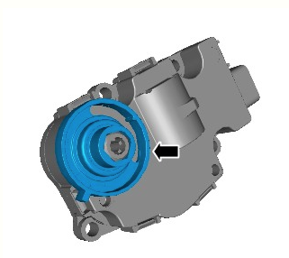

Concretamente es este el enlace
https://www.jaginfo.org/showthread.php? ... 482?page=1
Parece que hay que sustituir la pieza azul en el actuador de la tobera de ventilacion
Es bastante barata http://www.brit-car.co.uk/prod...t.php/ ... t_vent_fin
