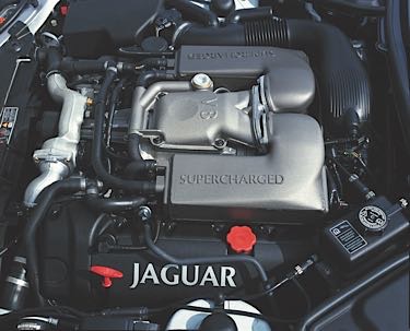

Ese de la foto es el motor Aj26SC como el que lleva Juan Pedro en su XJR...Lo se porque el color de los colectores del AETON Supercharger son pulidos de color más plateados... El Aj27 son Grises más oscuro.
El motor Aj26CS se introdujo en el 97 y el Aj27Sc en el 11/2000 ( Con el restyling de carrocería e interior llamado restyling 2001) Con lo cual si el coche es a partir del 97 si puede ser un XKR, antes NO.
