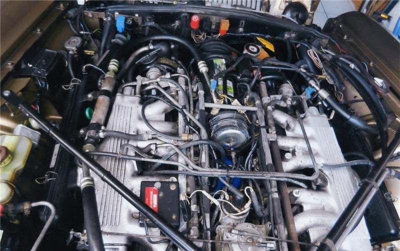

La caja negra de la que te hablo es la que esta encima del colector de admisión izquierdo la de la pegatina roja , es un amplificador de corriente para la bobina de encendido, pero también va relacionado con los inyectores, el problema de mi coche fue una masa de ese modulo
- Robertorrg
- Mensajes: 105
- Registrado: 29 Jun 2015 00:04
- Ubicación: Barcelona
Re: Ubicación sensor cuenta revoluciones jaguar xj12 5.3
Hola spin,
Ok , ahora me queda claro la caja negra que me comentabas.
En mi modelo ,está en la vugueta superior del radiador ,por eso no encontraba relación .
El amplificador de mi jaguar funciona correctamente , tiene buena chispa.
Hola Robertorrg:
No importa que me refieras por mi nombre de pila o por mi nick (alias en el foro).
No he localizado el manual que has puesto de Haynes, he localizado uno de Martin Robey (que es igualmente una fotocopia escaneada, que impide buscar) y es de bastante mala calidad. Sigo buscando.
