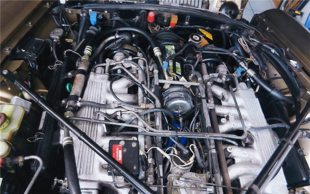

Hola buenas,mira no se si podrá ser el mismo problema que me paso a mi con un coche como el tuyo,el coche no me habría los inectores,y resulto ser una masa del modulo de amplificador de señal que va montado en el colectro de admisión,una caja negra cuadrada,habia un cble cortado y ese era el problema,hecharle un vistazo a esos cables del modulo que puede ser el problema de ahi

Pero no me queda claro esa caja negra que es.por casualidad no tendrás alguna foto que se vea ? Esque no ubicó esa caja en el colector de admisión .

La caja negra de la que te hablo es la que esta encima del colector de admisión izquierdo la de la pegatina roja , es un amplificador de corriente para la bobina de encendido, pero también va relacionado con los inyectores, el problema de mi coche fue una masa de ese modulo

Hola spin,
Ok , ahora me queda claro la caja negra que me comentabas.
En mi modelo ,está en la vugueta superior del radiador ,por eso no encontraba relación .
El amplificador de mi jaguar funciona correctamente , tiene buena chispa.
