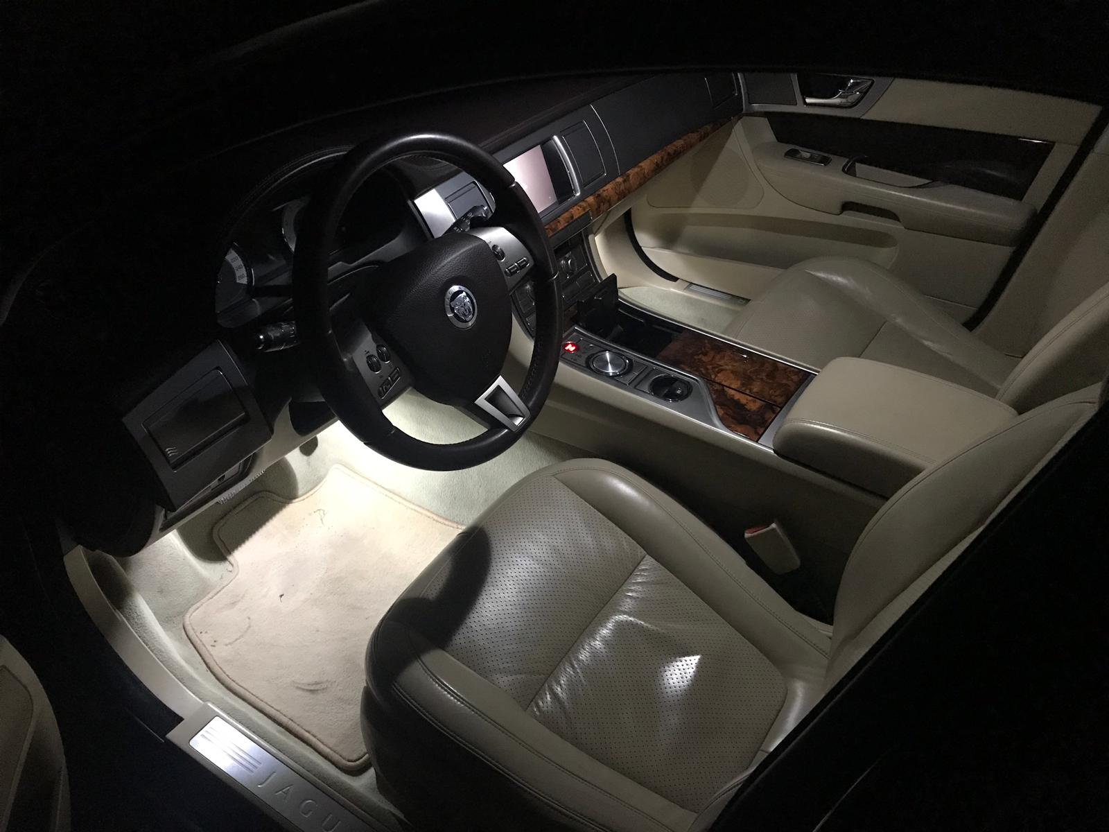

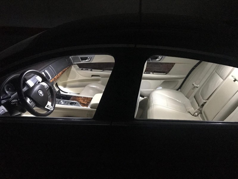

Buenas noches, he cambiado todas las bombillas interiores de mi xf, y aunque son blancas, ha quedado bastante mejor, y todo ha sido muy facil de hacer, sobre todo con la ayuda de alguno de vosotros para quitar las luces superiores, pongo unas fotos por si alguien le interesa ver como quedan.

Se queda muy bien alumbrado el interior . Enhorabuena .
