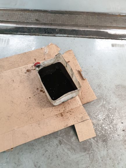

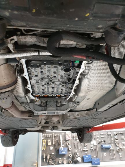

Re: Me tocó... AVERIA CAJA DE CAMBIOS 135.000 kms
Buenas Tardes.
Por si alguien tiene alguna duda a ver si con lo que voy a contar se le soluciona.
Antecedentes Jaguar XF 2.2D Octubre 2014. 238.000 Km 95% en autovia a velocidades altas. Voy a la casa a pasar la revisión, (siempre he ido a la casa). Le comento que desde hace un tiempo el cambio pega un tiron cuando cambia de 1a a 2a y de 3a a 4a, y en el resto de las marcha no va fino. La respuesta es la que todos sabemos, " la caja de cambios no lleva mantenimento". pero llegó mi sorpresa cuando me dicen que si quiero en la proxima revision podemos cambiarle el aceite. Yo les comenté que por que esperar a la proxima revisión y que lo podiamos hacer ya mismo. Programamos el cambio del aceite para la siguiente semana.
Cuando le estan cambiando el aceite me dicen que el aceite ha salido muy negra y que eso es sintoma de que los discos del cambio estan dañados y me dicen que si quiero ver como ha salido el aceite, yo no entiedo mucho pero como he leido y leido post de que el aceite es amarillo me quede de piedra cuando vi el mio. (ahora viene una situacion indescriptible de que el carter que tenian para sustituir y el aceite no era el correcto lo que me llevó llamar a Jaguar para que me dejaran un coche de alquiler mientras llegaban las piezas correctas, a todo esto hay que decir que el servicio de atencion al cliente de Jaguar "CHAPO". Aunque el coche hace mas de un año que ya no está en garantia no me pusieron ningun problema, es más, todo facilidades).
Al día siguiente voy a recoger el coche con la grata sorpresa de que el tiron de 1a a 2a se ha reducido un monton y los demas cambios van mucho mas suave.
Os pido disculpas por no haceros caso en el tema del cambio de aceite, HAY QUE CAMBIAR EL ACEITE DEL CAMBIO, yo ya he llegado tarde, el cambio parece que esta tocado, aunque tal y como esta ahora no esta mal del todo.
En la factura me han cobrado 5.5 litros de aceite ( no se la catidad que le han echado, lo que me hace pensar que si lleva unos 14 litros y viendo como estaba el aceite, ahora tengo un popurri en la caja que tiene que tener un color indescriptible, he llegado a pensar en cambiarla otra vez, para que tenga mas cantidad de nueva, el cambio podria ir mejor?, pero claro, son 600€ cada cambio.
Os pongo las fotos del aceite y del cambio sin el carter.
Muchas gracias chicos.
ufffff lo normal si lo cambias cada 80.000km o 5 años, es que salga amarillo y bvasicamente limpio, y el tuyo sale como un carbon,... espero que no se termine de romper, y como otro cuestion 600€ por cambio de fluido , y filtro es una pasada , si lo cambias en un taller de confianza, y buscas el kit de aceite ZF, filtro y conector electrico,, mas una hora demanio de obra, puede salirte por unos 300€, ... mucha diferencia...
Solo espero que no termine de romperse por mal mantenumiento.., pero tiene mala pinta...

tiene que salir asi, yo lo cambio regularmente cada 80.000km o cada cuatro años (mi caso) y siempre ha salido asi .....
- IMG_20200106_092930597.jpg (73.15 KiB) Visto 64077 veces
