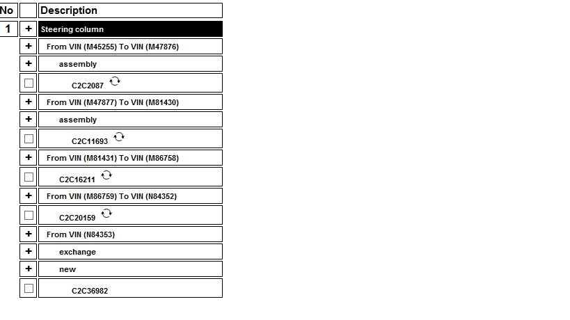

Me uno al problema, tengo que sustituir la la columna de dirección, que ademas es la electrica ¿me podeis confirmar si la referencia de la pieza es C2C11693 2W93-3C529-AG ? Mi S-Type es el 4.2 v8 executive 2003 M79251. Muchas gracias
Mensajes: 9200
Re: COLUMNA DE DIRECCIÓN BLOQUEADA
segun el numero de chasis puede ser una de estas rteferencias
ivanstype escribió: 20 Nov 2018 18:41 Me uno al problema, tengo que sustituir la la columna de dirección, que ademas es la electrica ¿me podeis confirmar si la referencia de la pieza es C2C11693 2W93-3C529-AG ? Mi S-Type es el 4.2 v8 executive 2003 M79251. Muchas gracias
Hola ivanstype:
Aunque entre las conclusiones, está que me equivoqué inicialmente en la estrategia, lo dejo tal cual lo escribí, porque creo que puede ser pedagógico.
He buscado en el JEPC local (el que tengo instalado en mi ordenador):
S-TYPE --> STEERING AND SUSPENSION --> STEERING COLUMN --> STEERING COLUMN-UPPER-POWERED-FROM (V) M45255 --> Steering column:
- From VIN (M45255) To VIN (M47876): C2C2087
- From VIN (M47877) To VIN (M81430): C2C11693
- From VIN (M81431) To VIN (M86758): C2C16211
- From VIN (M86759) To VIN (N84352): C2C20159
- From VIN (N84353) exchange........: C2C36982E
- From VIN (N84353) new..............: C2C36982
Como indicas que el nº de serie de tu vehículo es el M79251, la referencia que le corresponde es: C2C16211, es decir la que tu habías identificado.

¡Muchísimas gracias por la información! Tengo una duda porque he encontrado una columna de dirección en Inglaterra y me ha preguntado el vendedor que me la vende que no sabe si funcionaria en un coche español con la dirección a la izquierda y no na la derecha como en Inglaterra, que el no lo sabe. ¿Sabes algo del tema?
Hola de nuevo ivanstype:
A la vista de lo que devuelve el JEPC tanto el de instalación local, como el on-line de SNGBARRATT, que ninguno pone los textos LH y RH para referir volante a la izquierda o volante a la derecha, creo que es la misma. Lo que me choca bastante es que para pocas cosas mecánicas que incluye la columna de la dirección, no se cual es la expliación de que haya varias versiones, como ha respondido TheShadow o yo mismo, por tanto, si la diferencia no es hardware, tiene que ser software y el software no está en la columna de la dirección, está en el ordenador STEERING COLUMN LOCK CONTROL MODULE que es el que gestiona las reglas bajo las cuales se autoriza el desbloqueo de la dirección.
Un asunto que se me olvidó comentar, es que en el manual eléctrico del 2003 (afortunadamente), desde la página 158 hasta la página 162 (del lector de PDF) está la matriz con los mensajes que se intercambian entre si por el bus SCP (Standard Corporate Protocol) el ordenador STEERING COLUMN LOCK CONTROL MODULE (SCLCM), que es el que gestiona las reglas, con el ordenador INSTRUMENT CLUSTER (IC) que es el que tiene conectados los actuadores (los solenoides) que van en la columna de dirección, asi que hay que recuperar los mensajes SCP con origen SCLCM y destino IC de dichas páginas, por tanto, los mensajes que en la columna Source ponga SCLCM y en la columna IC ponga una X e intentar interpretar (descifrar) el contenido.
He encontrado con origen SCLCM y destino IC éstos:
228 Request Generic Vehicle Security ID message
296 Steering Column Lock System Status
He encontrado con origen IC y destino SCLCM éstos:
269 Request Steering Column Lock System Status
288 Steering Column Lock Command: Lock
289 Steering Column Lock Command: Unlock
He visto que también hay intercambio de mensajes sobre "Steering Column Lock" con los ordenadores que gestionan la energía eléctrica del vehículo en las cajas de fusibles del vano motor GECM (General Electronic Control Module) y con la que hay en el maletero RECM (Rear Electronic Control Module).
Habría que sentarse, localizar todos los mensajes, ver las conexiones existentes entre sensores y actuadores conectados a los 4 ordenadores (SCLCM, IC, GECM y RECM) relacionados con la columna de dirección y usando ingeniería inversa, reconstruir las reglas de operación que regulan el comportamiento de los solenoides (que en último extremo son los que bloquean el volante), para acotar el problema. No es complejo, simplemente es laborioso.
Aunque todo lo que he descrito es bastante complejo, las averías suelen ser consecuencia de cosas más sencillas y hay que localizarlas en componentes que sufren de fatiga mecánica por desgaste, por tanto, bien podría estar el problema en la llave de arranque que no hace contacto (en todos los sitios que tiene que hacer) para que pase corriente a la columna. Antes de liarse con cosas complejas hay que seguir la alimentación eléctrica en los circuitos para ver donde se interrumpe. Sugiero imprimas en UNE A3 los esquemas del manual eléctrico, con la literatura (las leyendas de los contactos) en la cara izquierda y el esquema gráfico en la cara derecha y con un voltímetro localices donde se espera que haya tensión y ésta se ve interrumpida por un interruptor o relé que funciona mal. En el caso de los relés, hay que comprobar 2 cosas, el contacto de maniobra de la bobina de excitación y el contacto de potencia.
