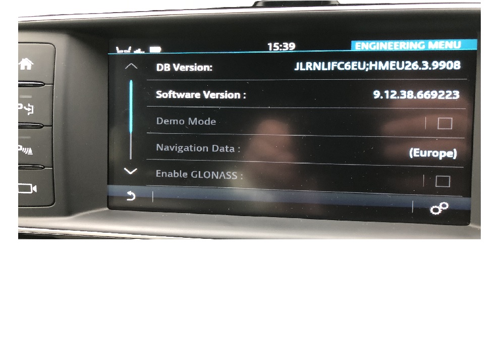

Hola, he accedido al menu oculto del xe.
Para acceder a este menú hay que ir al menu de radio y dejar pulsado 10 segundos la opcion de fuente.
Me indica que la versión que tengo es la 3.2.

Hoy he intentado acceder al menú tal y como lo comentas y si es cierto que accedes. He sacado una foto pero me dice que es demasiado pesada para insertar aquí.
El tema es que en la primera pantalla que aparece tras pulsar FUENTE, no consigo distinguir la versión que comentáis.He entrado en la opción INFO SYSTEM SOFTWARE y tampoco visualizo nada. Podrías concretar más exacto donde puedo localizar esa info.

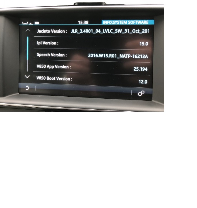

Jacinto Versión
JLR 2.5R09 05 LVLC SW 11 Dec 20

JLR 3R05 09 LVLC SW 28 Jul 2016 me pone a mi

Hoy he recogido el coche del concesionario y ya lo tengo actualizado a la última versión
JLR _ 3.4 R01 _04
JLR _ 3.4 R01 _04

Lo único que encuentro que funciona mejor es el bluetooth pues ya no se me corta la llamada y no pierdo señal.
