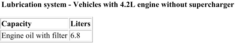

La cantidad de aceite que lleva el motor 4.2 atmosférico de gasolina (da igual el chasis) son 6,8 litros de aceite, según el manual de taller (efectivamente no coincide con el manual de especificaciones de vehículos Jaguar). Entiendo que los 0,8 litros debe ser lo que lleva el filtro de aceite, porque es bastante gordo.
Mira en la página 5 del manual de taller "X350 - Workshop US004 - 3. Powertrain.pdf":
Lo que ha ocurrido es que has puesto 6 litros y debes poner los 6 litros que requiere el motor más los 0,8 litros que lleva el filtro.

Pues estoy aliviado e irritado a la vez al saber que todo eso se debe simplemente a que el manual de mi coche ofrece una información errónea. Le añadiré un litro mas de aceite y seguro que todo irá bien.
Muchísimas gracias por tu aclaración.

Le he puesto un litro extra y todo ha encajado a la perfección. De hecho no ha llegado ni al litro, porque me ha quedado un cuarto en el envase.
Os agradezco mucho vuestra ayuda y me alivia saber que lo que me preocupaba era una simple tontería. Pero a la vez estoy molesto con la información del manual. Si nos ponemos mas papistas que el papa, es rigurosamente cierto que en el circuito de lubricación solo caben seis litros si no incluimos el filtro de aceite. Pero si vamos al mundo real, todo circuito de lubricación necesita de un filtro para cerrarse y poder funcionar correctamente, así que tampoco costaba tanto poner en el manual: en total caben 6.8 litros.
