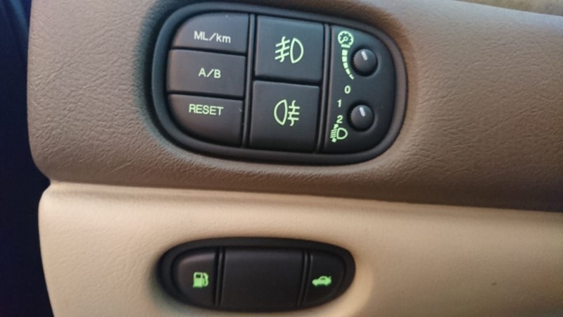

En la foto que adjunto, que significa y para qué sirve las siglas A/B ? Muchas gracias.

Re: Que significa?
Cuando tengas el manual lo veras...
el S-Type tiene dos ordenadores de consumo medio, etc, y esto vale para uno nunca ponerlo a cero y ver en un año como vas, de consumos, etc y el otro normalmente se usa para los viajes y como el habitual
Re: Que significa?
Adicionalmente a lo que ha comentado Pablo (TheShadow) sobre el normal funcionamiento, si arrancas el ETM (Engeneering Test Mode), el botón ML/Km sirve para avanzar por las variables del mismo, menú oculto (cuyo software se aloja en el ordenador Instrument Cluster) que incluyen los vehículos fabricados por Jagauar en la época en que perteneció a Ford (1998 a 2008) igual que todos los vehículos Ford y el botón A/B sirve para retroceder por las varaibles del ETM .
Sugiero leas el artículo que escribí sobre el ETM y lleves siempre monitorizando la temperatura con la que está trabajando el motor (requiere arrqncar el ETM en el momento de arranque del motor). Es una buena costumbre, consecuencia de que el indicador de aguja está afeitado por software y si estás sobrecalentando el motor, te enteras cuando ha reventado alguno de sus 2 colectores (si el refrigerante del motor tiene más de 2 años y su etilenglicol se ha degradado). A mi se me reventó el de salida de agua del bloque motor, que son 2 piezas unidas por estampación.

Re: Que significa?
Gracias "La Sombra"...TheShadow escribió: 25 Ago 2018 11:10 Cuando tengas el manual lo veras...
Gui Gue Gal
- Mensajes: 4
- Registrado: 23 Ago 2018 20:21
Re: Que significa?
Gracias Javier.jalvarez escribió: 25 Ago 2018 12:07 Hola:
