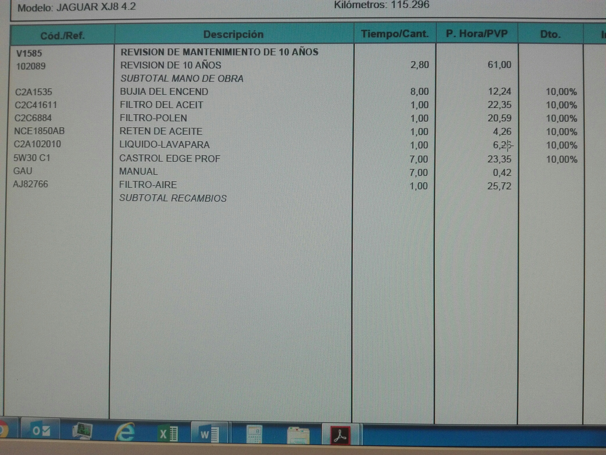

En la revisión de 10 años que me presupuestan en la casa me hacen esto más el cambio de pastillas de frenos delanteras que han detectado estan gastadas.
Por lo que comentais se queda muy corto. Mi idea es sacarlo en cuanto acaben y llevarselo al mi taller de confianza para el tema de caja de cambios y demás.
Lo voy a imprimir para llevarselo al mecánico.
Una última pregunta. En teoría en el viernes me lo dan en la Jaguar, me gustaría irme unos días con la familia al norte de España, supongo que le haría unos 600 kilómetros como mucho, y luego con calma cuando vuelva hacerle lo de la caja de cambios. ¿Lo veis bien o me recomendais intentar hacerlo antes.?
Ahí va el presupuesto de la revision

vete de vacaciones y disfrutalo, es un superautomovil, y a la vuelta, lo pondremos a cero...
* efectivamente solo han hecho lo minimo...

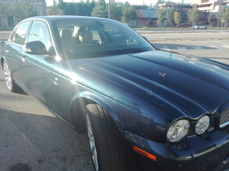

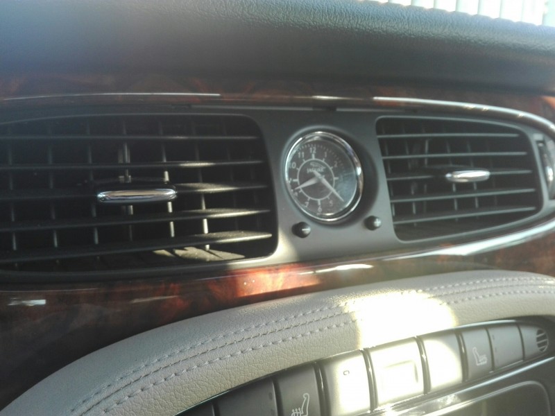

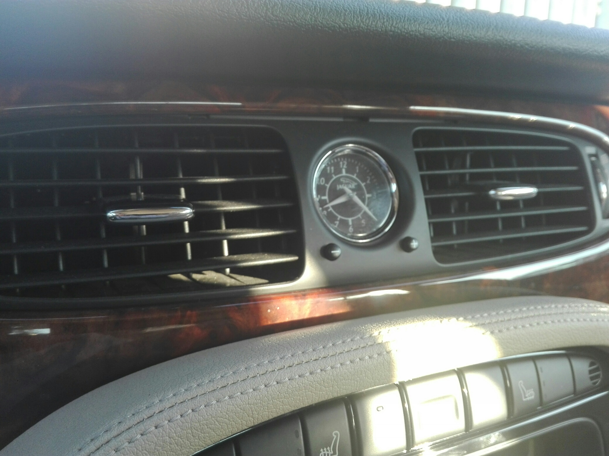

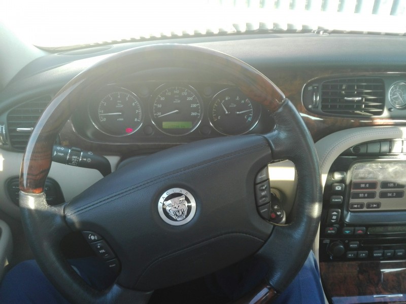

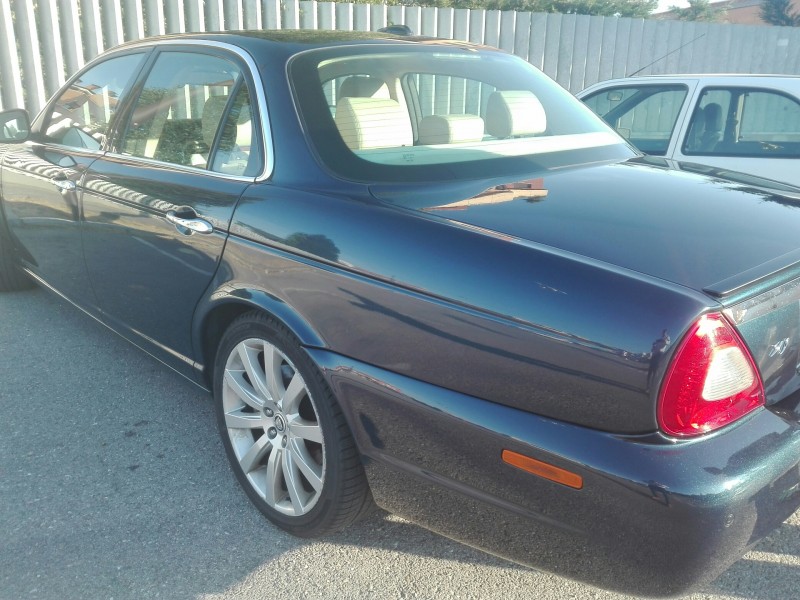

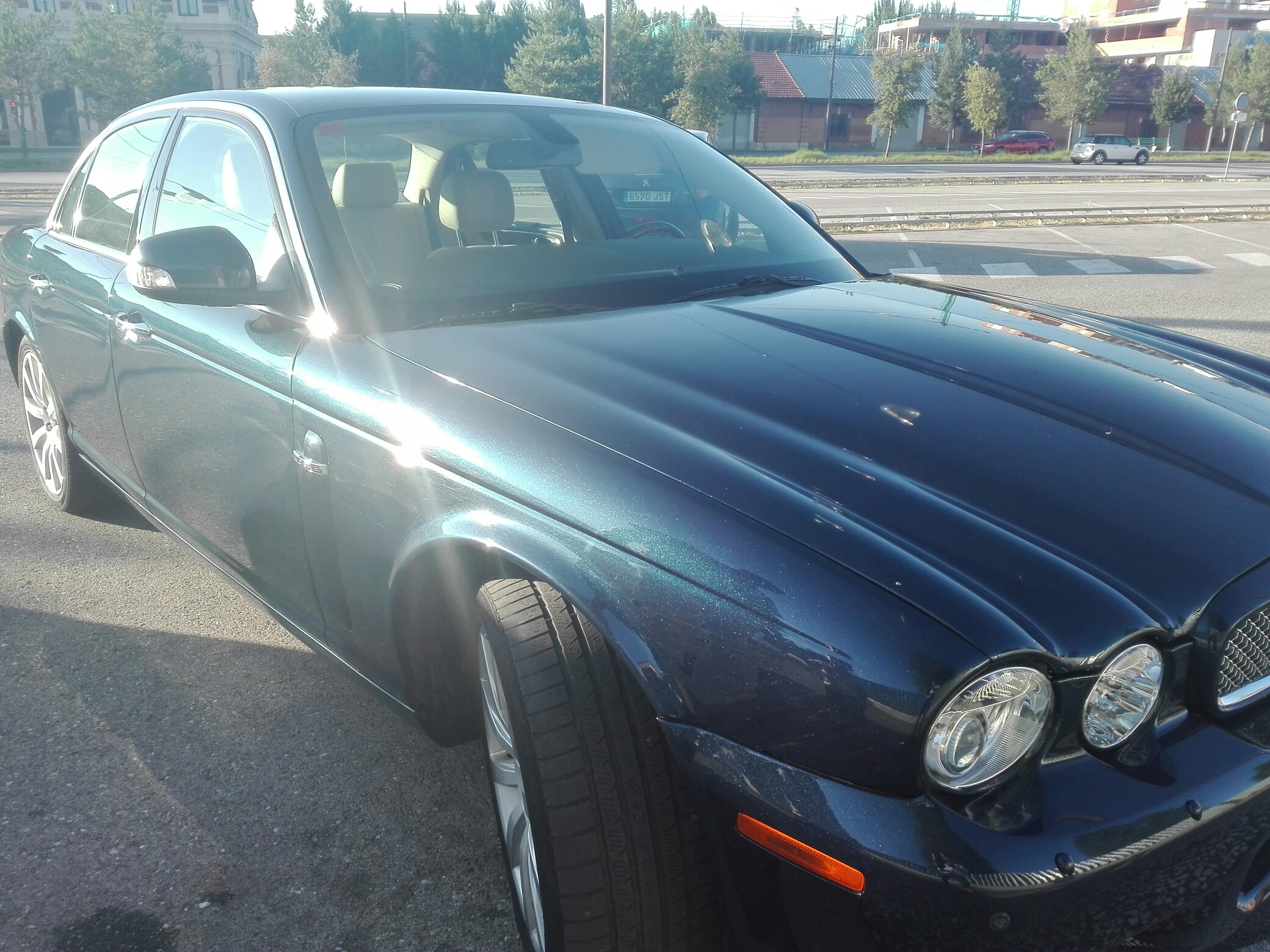

De momento y por hacer la presentación un poco más entretenida os dejo unas fotos del felino
Re: Consejos XJV8, del 2008
Precioso. A disfrutarlo. Cualquier día aparezco yo con uno de estos.
- Mensajes: 9223
Que guapo
Buffff, que preciosidad!! En las fotos parece que es de color verde, que es mi favorito para este coche.

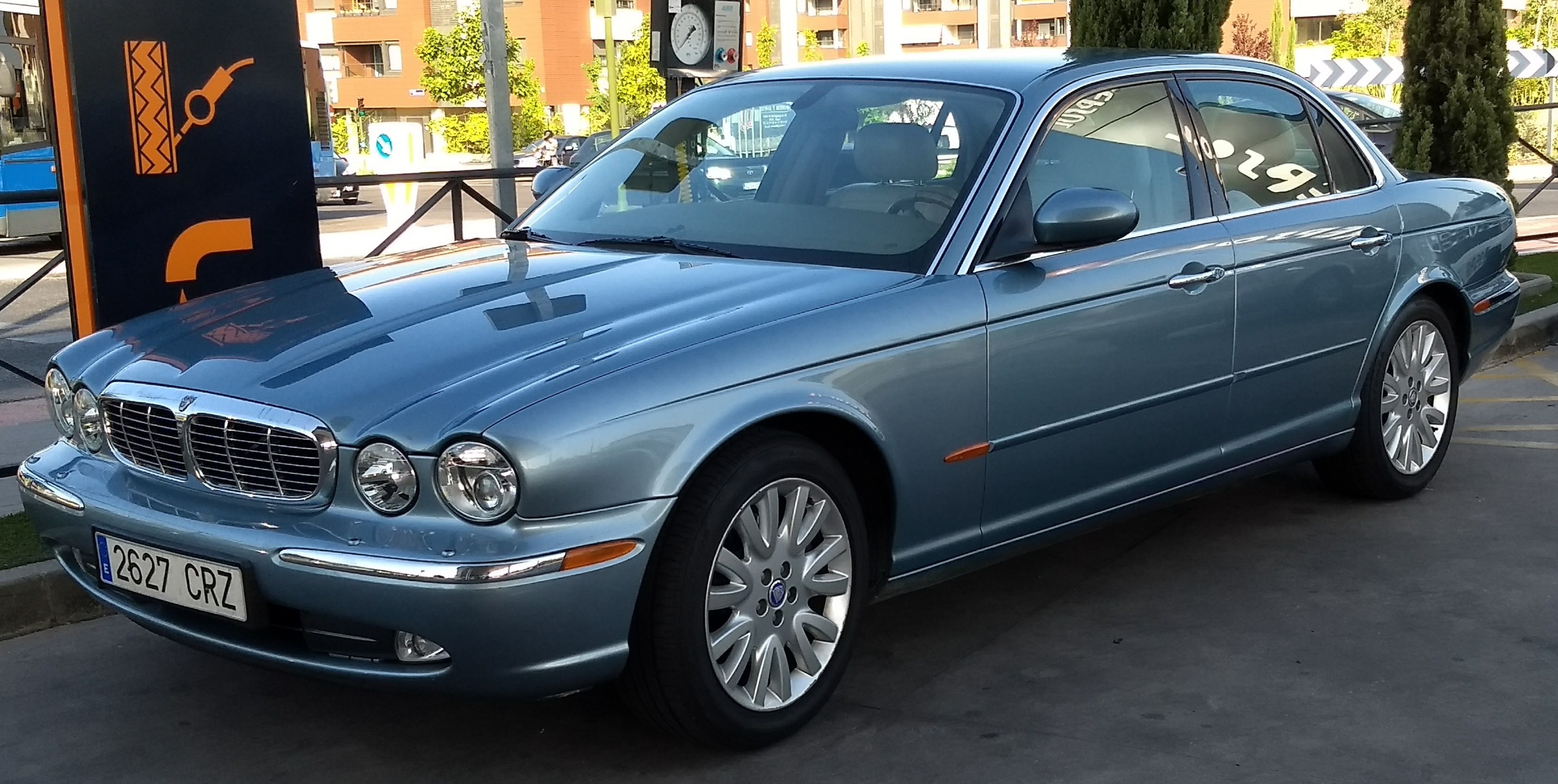

Gracias a todos, por vuestras amables palabras y consejos . Santi, el coche no es verde, es un azul creo que Índigo, según la nomenclatura de Jaguar. A la sombra parece un azul oscuro normal, pero cuando le da el sol toma un tono verdoso espectacular.
- Mensajes: 9223
Efectivamente Indigo es azul, pero como todos los XJ, es bicapa, y por tanto segun les de la luz tienen un colo u otro.
El mio es Zircon, es decir azul celeste, y con otra luz es como pleteado.
