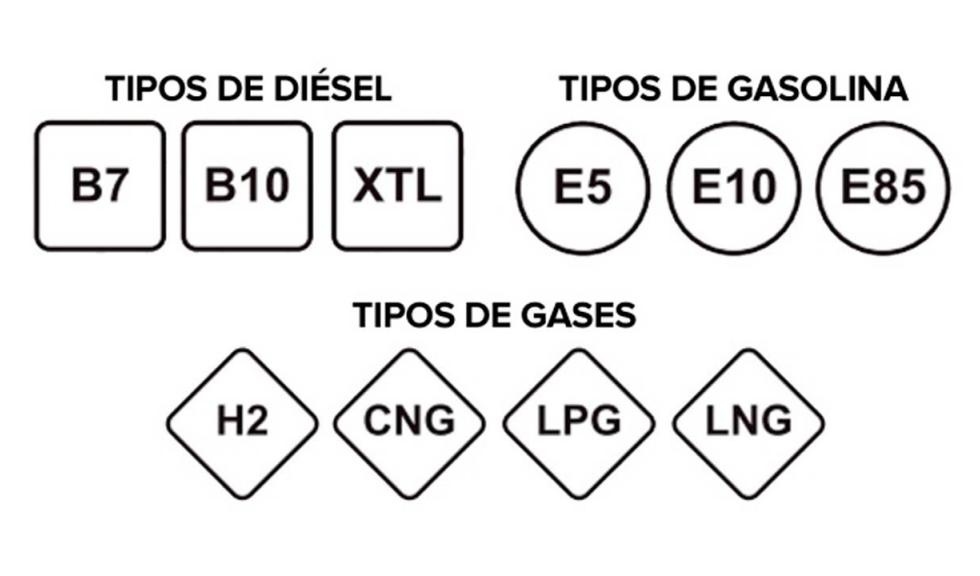

Gasolina 95 y 98 octanos: nos olvidaremos de los octanos para hablar de índice de etanol y acompañaremos el porcentaje con una E, además, el conjunto vendrá a estar identifidado por un círculo. Los tres tipos comercializados serán el E5, E10 y E85.
Diésel: en los últimos años ha proliferado un nuevo gasóleo alternativo al tradicional, algo así como un diésel normal y otro premium cuya diferencia versaba en los aditivos que cada petrolera añadía al gasóil de base. Con el nuevo etiquetado de las gasolineras esto será cosa del pasado ya que se podrá elegir entre el biodiésel del 7% o B7 y el biodiésel del 10% o B10. Además, tanto el B7 como el B10 aparecerán dentro de un cuadrado para diferenciarlos de las gasolinas. Pero, además, aparecerá el gasóleo de origen sintético o de la parafina que será vendido como XTL también enmarcado en un cuadrilátero.
Para los carburantes de última generación, hablamos del gas licuado del petróleo o autogás, gas natural comprimido, gas natural licuado o del hidrógeno, la terminología hará referencia a su terminología inglesa usando sus siglas y un rombo para diferenciarlos como LGP, CNG, LNG, salvo en el caso del hidrógeno que se usará su terminología química, H2.

La simbología utilizada en el nuevo etiquetado de las gasolineras, concesionarios y vehículos será la siguiente:

En cuanto a la pregunta que plantea joakinono, pone de manifiesto no haber leído la documentación que sugerí y facilité en respuesta a alguna pregunta suya anterior, de haberla leído, intuiría que sería el B7, que se corresponde con la actual especificación de gasóleos para automoción clase A (Real Decreto 61/2006), independientemente de que sea el NORMAL o el PREMIUM, con número de cetano mínimo 51 (es lo que indirectamente indica el texto EN 590 en la tapa de combustible) pero que a este motor le viene mejor un número de cetano 55, que es el que indica BP para su diésel BP Ultimate (es el que uso yo).
La actual regulación permite añadir FAME (biodiesel) al 7% (las petroleras al diésel PREMIUM, adicionalmente, le ponen un paquete de aditivos, no se sabe cuáles porque no lo dicen, que evitan los inconvenientes que genera el biodiesel). El biodiesel es poco menos que incompatible con el motor 2.7D V6 (que montan los vehículos Jaguar XJ, Jaguar XF, Jaguar S-Type, Peugeot 407, Peugeot 607, Citroën C5, Citroën C6, usando 2 turbos y Ford Territory, Land Rover Discovery 3, Range Rover Sport usando 1 turbo).
Sobre la nueva denominación del diésel XTL, habrá que esperar a que salga la regulación (un nuevo Real Decreto que sustituya al actual), porque lo que digan sus proveedores, para mi al menos, será poco convincente.
Resulta cuando menos chocante, que quieran eliminar los motores diésel y haya un nuevo tipo de diésel el B10 con biodiésel al 10%, para generar más hollín, mas averías y más caro el mantenimiento.

Los que venimos echando diesel premium, tendremos que echar diésel B7, que es el etiquetado que le corresponde (en la tapa del vehículo pone E590).
