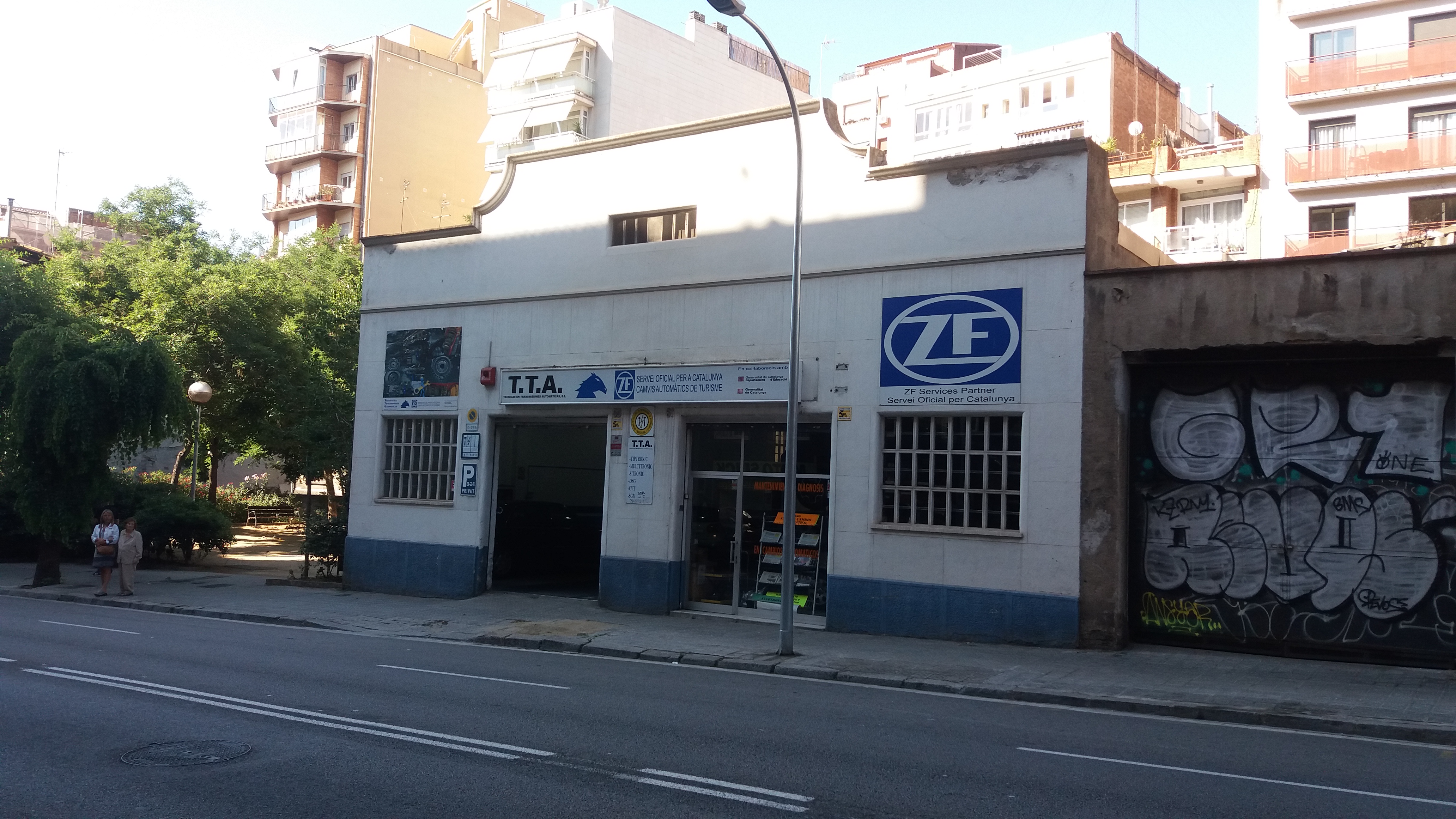

Compré el coche con 95.000 Km, y lo primero que hice fue llevarlo a ZF. Como no se había cambiado nunca, el aceite salió muy sucio, pero por fortuna hice el cambio a tiempo. Aun con la diálisis, quedó un 5-10% de aceite viejo dentro y todos los engranajes de la caja tenían parte de ese aceite entre las tripas. Y en este último cambio vi con mis propios ojos que el aceite que salió no estaba sucio, pero tampoco impoluto. Volviendo a poner ATF nuevo tras tan solo 50.000 Km desde el último cambio, me aseguro de eliminar cualquier residuo del ATF original que todavía pudiera haber por ahí dentro. A partir de ahora, seguramente haré el cambio cada 80.000 Km.

Primero de todo, y muy importante: llévalo a un especialista con experiencia probada en cajas automáticas, pues el mantenimiento es un proceso algo delicado y no todos los mecánicos entienden de eso. Lo ideal es un concesionario oficial ZF, que es la marca que ha fabricado tu caja. Si no lo encuentras en Málaga, vale la pena ir a Sevilla aunque sea solo para eso. Los buenos profesionales tienen una máquina llamada de diálisis, que va metiendo ATF nuevo a medida que saca el viejo. Eso es mucho mejor que abrir el tapón de drenaje, pues con eso solo sacarás la mitad y seguirá habiendo mucha porquería en la caja. El fluido ATF se saca y se mete por unos tubos que lo llevan a un radiador especial para que se refrigere. Hay que meterle el fluido estrictamente especificado por Jaguar para ese modelo. No te la juegues poniendo otro, por mucho que te digan que es bueno. Aparte del ATF, hay que poner también un filtro nuevo y reemplazar un conector eléctrico de plástico que cuando envejece suele gotear.
En Barcelona me cobran €400 por todo el proceso. Algunos lo pueden encontrar caro, pero yo lo considero calderilla cuando pienso en el fortunón que cuesta arreglar esas cajas cuando se estropean. Pero si le haces el mantenimiento en el kilometraje requerido, no se suelen estropear nunca.

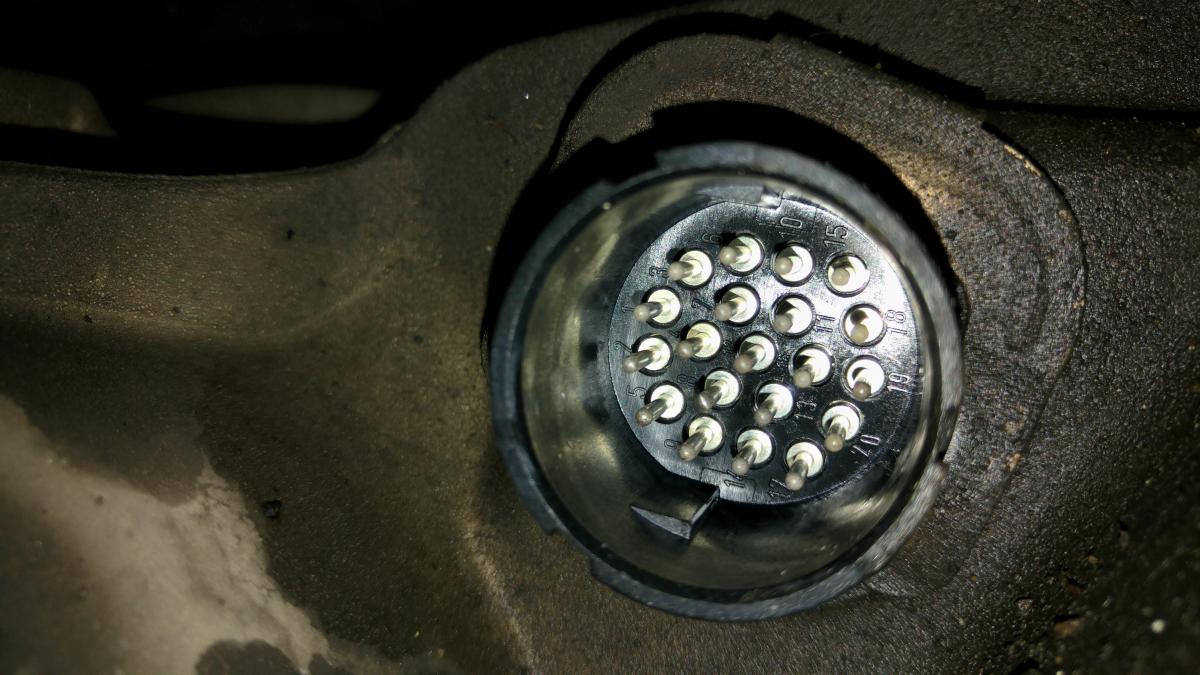

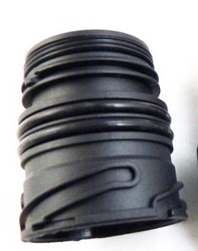

ALGUNA FOTO DEL conector eléctrico de plástico que HAY QUE SUSTITUIR?
MAS QUE NADA POR SABER SU ASPECTO.
Mensajes: 9192
Re: ATF nuevo
aqui tienes el conector que es el cilindro, el cual va entre la caja y su cable de conexiones, sale levantando una pestaña
