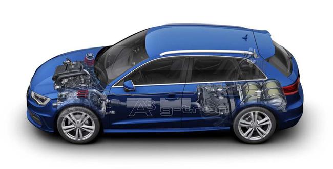

GNC. Como decíamos, se trata de gas natural comprimido (90% metano), como el que se usa en casa, pero que se vende comprimido para su uso en automóviles. Es una de las grandes apuestas del Grupo Volkswagen. Audi ha creado una planta en Alemania para generar metano con energía limpias, ya que es el gran problema de este combustible: En España no es fácil encontrar un lugar donde lo vendan, a pesar de que ya conocemos vehículos que apuestan por él, como el Seat Mii Ecofuel o el Audi A3 Sportback g-Tron.

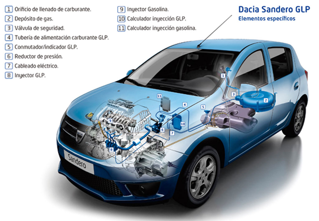

GLP: El gas licuado del petróleo (también llamado autogas), mezcla butano y propano. La red de estaciones de servicio con GLP no ha dejado de crecer en los últimos años y casi son 200, aunque no sería de extrañar que creciese todavía más ya que las petroleras llegan a acuerdos con fabricantes de automóviles para impulsar su desarrollo. Es muy popular en Italia, de ahí que ya hayna llegado a nuestro mercado coches como el Fiat Panda Natural Power o el Lancia Ypsilon GLP, por citar algunos.

Y llega la hora de la instalación en el coche. Actualmente, los fabricantes ya venden modelos con la adaptación realizada, lo que evita inconvenientes. Sin embargo, un buen instalador siempre respetará las normas de seguridad en la instalación, utilizando materiales homologados, que no transformarán el vehículo en una bomba de relojería (ya que se transporta gas).

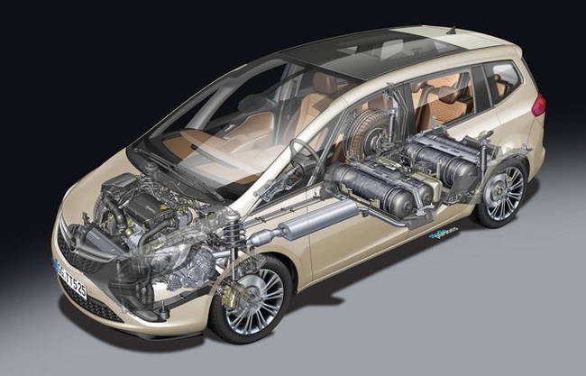

La primera diferencia en el uso del GNC y GLP como combustibles es que el GNC está en estado gaseoso, mientras que el GLP es líquido. Con respecto a la gasolina, el GNC tiene casi sus mismas calorías, pero el GLP cuenta con más poder calorífico.
Sin embargo, el punto más diferenciador entre ambos es lo que tiene que ver con la presión de almacenamiento, lo que incide directamente en la seguridad de nuestros vehículos. Un tanque que almacene GNC tendrá poca energía. Por eso, para que el volumen acumule la energía necesaria para conservar la autonomía original del vehículo hay que comprimir el gas a grandes presiones, a unos 200 bar (2,900 psi).
Por su parte, el GLP puede almacenarse a presiones más bajas, generalmente entre 95 a 110 PSI. Como la presión es baja, los tanques de GLP para vehículos, pueda ser de un acero mas delgado y manejable, lo que resulta en tanque más ligero y baratos
