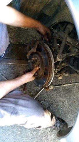

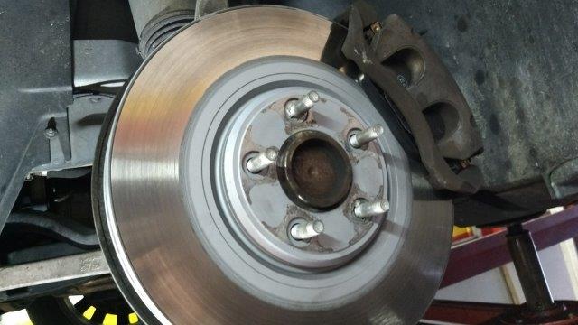

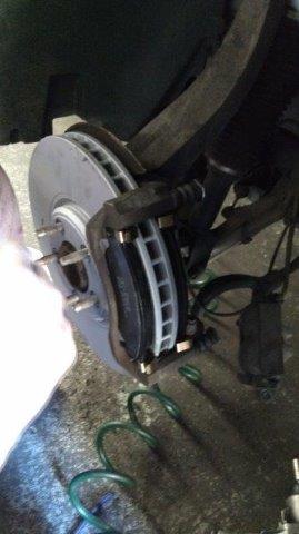

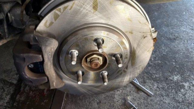

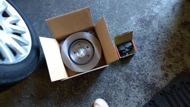

Despues de 140.000km, ya tenia que cambiar los discos, no es que estubiesen muy mal, pero ya sabeis como soy.

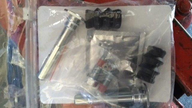

para el cambio , hay que comprar, los discos, las pastillas y algo muy importante que normalmene nadie hace, los tornillos de las pinzas flotantes.
Esto de los tornillos, hay que aplicarloa cualquier reparacion y/o mantenimiento, siempre es algo barato y ya todo va nuevo.
Los discos los compre de los nuevos que tiene compuesto antoxido, los hay de bosh y de bermbo, yo lo compre todo en Oscaro, que tarda una semana, pero la verdad es que tiene muy buenos precios.
Por supuesto, ya que desmonto las ruedas, compruebo todo y si hay olguras en rodamientos, etc.
Dejo unas fotos de todo el proceso.
Cambio de discos y pastillas.

Buen trabajo y muy bien documentado. As tenido alguna complicación para hacerlo ? ¡
- Mensajes: 9155
Re: Cambio de discos y pastillas.
es un trabajo muy basico, que cualquier mecanico, lo puede hacer, simplemente ser muy limpio, recomendable cambiar los pasantes de las pinzas (hay que comprar 4 juegos) y desde luego ya aprovechas para cambiar y purgar el liquido de frenos.
