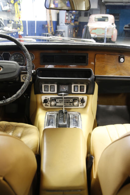

Por si sirve de algo,adjunto foto del interior.

Saludos.Bueno,pues la foto sirve para confundirme un poco más,porque parece un serie 2.Desde luego que el volante no es de un serie 3 y los relojes con el bisel de color plata,yo diría que tampoco.Tampoco me parecen de un S3 los asientos.Si el coche no lleva triángulos practicables de ventilación en las puertas delanteras,está claro que es un S3.Si no,la inyección sería la más antigua,Bosch y el disparador de los inyectores estaría dentro del delco.

Hola buenas ,
De ser es un serie 3 pero de los primeros porque tiene el parachoques de plástico .
He pensado dado en coger todo el encendido de un he y montárselo .
Como lo ves ?
Me hará falta la centralita de he ?
Será compatible con los demás elementos de mi coche ?

Quizá el interior sea asi de fábrica pero es extraño,porque he visto algunos S3 del 80 y todos usaban el volante mas moderno y los relojes con bisel negro.Si monta la inyección Lucas P no veo problema en usar el encendido de un HE,aunque la ley del avance de un delco HE y pre HE deben de ser diferentes.Lo tendría que mirar,de memoria no lo se.
Pero creo que es complicarse la vida.Es como si vas al médico con un dolor y te extirpan la vesícula por ver si así se te pasa.
