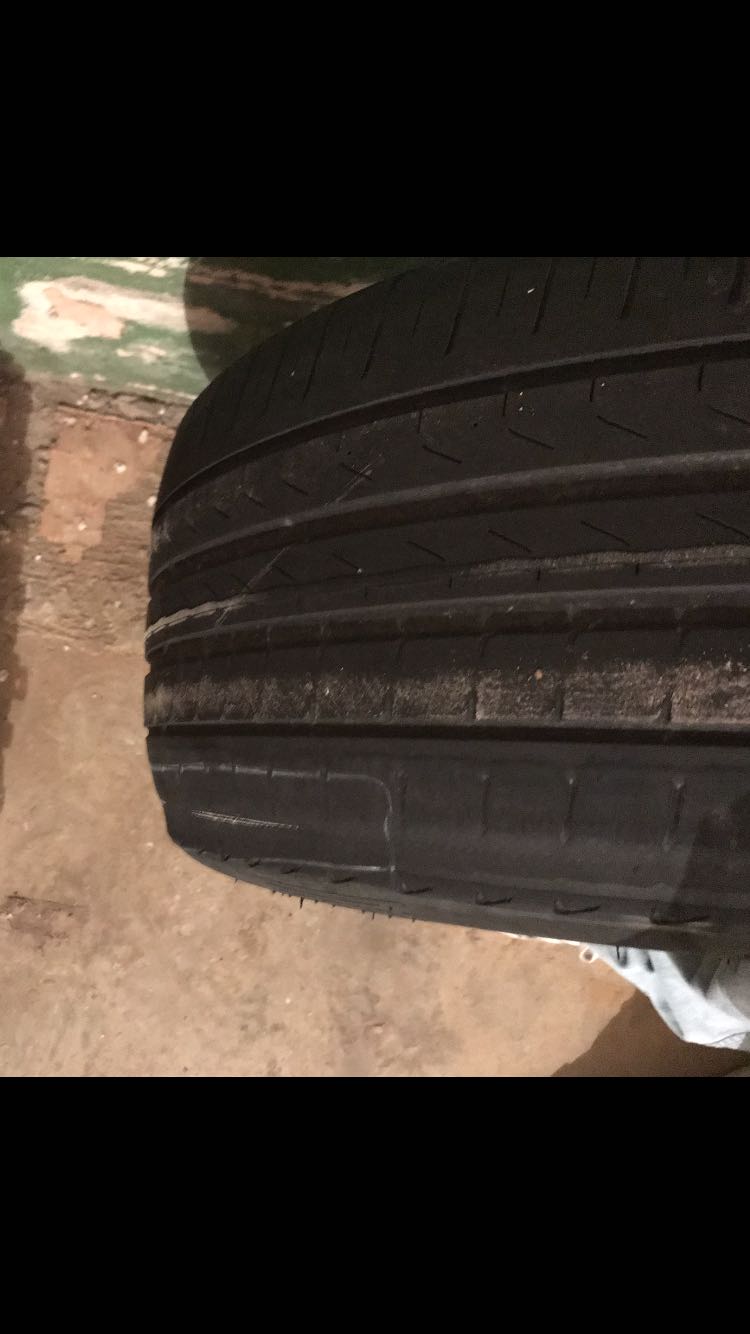

Hola os escribo por un tema que me tiene muy preocupado, y es el desgaste de las ruedas, mi conducción es muy tranquila, mis neumáticos en todos los coches me pasan de 60.000 km, y en este Iva por el camino, salvo por que tras llevarlo al taller, por qué me gastaba mal las ruedas delanteras,( las gastaba por fuera), se alineo en dos ocasiones, las traseras tocando con la mano estaban más nuevas que las delanteras y eso que tira atrás, pero el domingo me reventó una rueda trasera quedando echa añicos, velocidad del reventón 60km/h aproximadamente, esa fue mi suerte, tras pedir dos neumáticos nuevos para el eje trasero me encuentro con la desagradable sorpresa que el otro neumático estaba a punto de reventar también, ahora os subo La foto, lo más raro es que había echo el alineado hacia 1500km aproximadamente y visto el estado del neumático yo creo que el taller me debía haber avisado del estado del estado de la rueda, por que el jefe de mecánicos me dice que no la vieron mal en el alineado, yo creo que ni miraron para ella por qué con esos kilómetros no puede quedar un neumático en tan malas condiciones.

Los neumáticos son pirelli p7 cinturato, medidas 245/40/18, los que traía el coche de serie, podéis apreciar que solo están gastados por el interior de la rueda, el resto del neumático hasta bien, y todo esto tras ser alineado dos veces por culpa de las delanteras.

es muy raro estos desgastes despues de dos alineados, o lo hacen mal o lo hacen mal , y ademas peligrosisimo...
La verdad que no entiendo nada, si es en servicio oficial, yo lo documentaria todo y reclamaria

Gracias jalvarez, las ruedas delanteras las gasta por fuera, y como dije antes, mi conducción es tranquila, se que el eje delantero sufre mas por lo que tu dices, tira de atrás, y ademas son las que giran, por eso el desgaste puede ser bastante variable, pero las traseras, la verdad me acojonaron, una por el reventon , y otra por que suelo mirar mucho el coche, y me extraña se me escapara semejante desgaste, pero lo que creo imperdonable es que no lo vieran en el concesionario oficial, la verdad me dan bastante desconfianza, lo malo que en coruña solo hay un concesionario, pero lo voy llevar a otro sitio a que me hagan un buen aliniado, por que me da que estes ni idea, voy jugandome la vida sin saberlo, a ver si luego saco otra foto con la perspectiva que mas asusta, es como si la rueda solo apoyara en el interior.

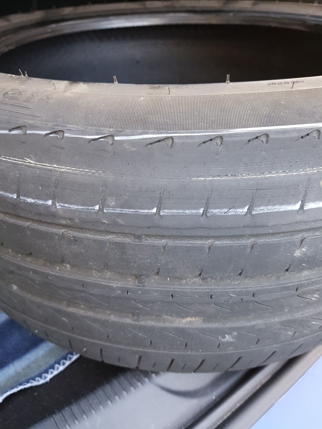

Ahí podéis ver, el escalonamiento desmesurado que presenta el neumático.

A mi también me gastan mas por la parte interior, aunque no tan acusado como la foto que has puesto
