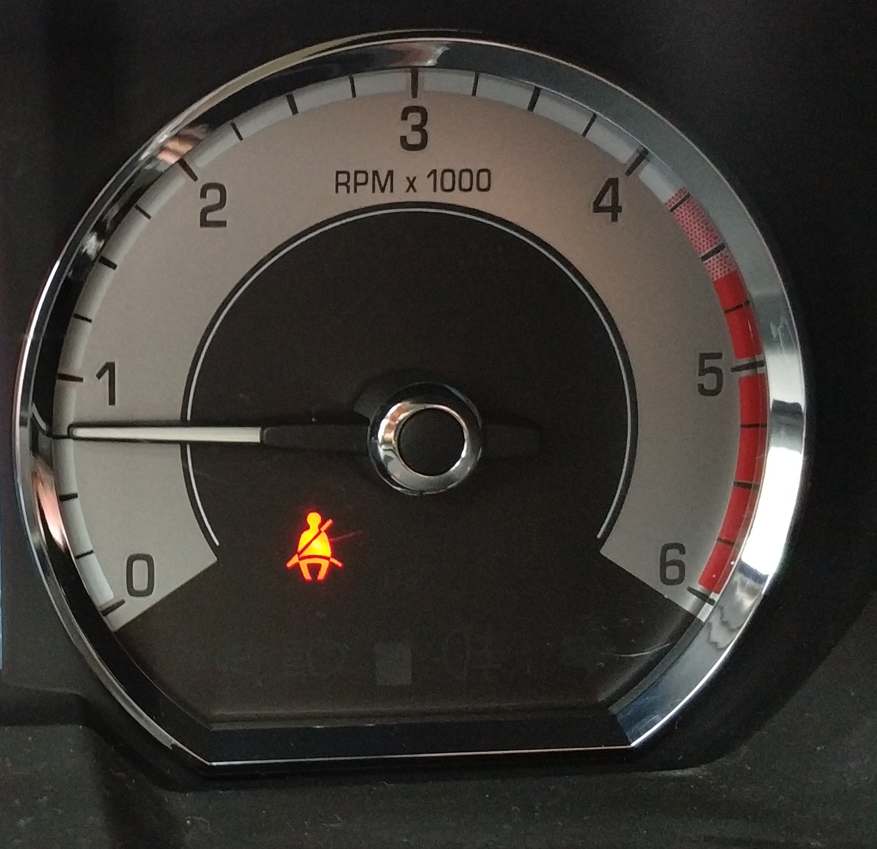

Buenas tardes,
No me había fijado hasta ahora, puede que sea normal, pero he comprobado que con el coche parado, el ralentí se sitúa a unas 600 revoluciones, exactamente igual que al poner D y antes de arrancar.
Hay alguien que me pueda decir si esto está bien o hay que llevarlo a revisión. Es un Jaguar XF 2.7 D del 2008.
Muchas gracias y saludos
ralenti xf muy alto de revoluciones

Hola no entiendo bien la consulta, dices revoluciones altas el el enunciado, pero 600 me parecen normales, y lo de que no cambien al pasar de P a D también es normal. Aunque a mi me parece más cercano a las 800rpm. Espero que no falte un cero y sean 6000keepcalm escribió: 05 Feb 2018 18:10 Buenas tardes,
Re: ralenti xf muy alto de revoluciones
Muchas gracias. En efecto, escribí de memoria y pensé que eran 600 cuando en realidad están más bien en 800 como en tu caso. Veo que es lo normal.
Saludos y gracias de nuevo
