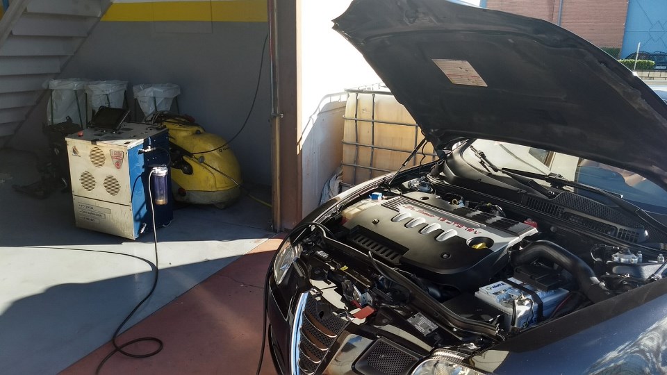

Hoy he descarbonizado mi Alfa Romeo GT 1.9Jtd.
La verdad que esta perfecto, tiene 180.000km y todos de carretera, cuidado meticuloso, y limpieza egr cada 50.000km.
Ahora veo que el ralenti en frio, es un poc mas irregular que de nuevo, e investigando hay quien recomienda descarbonizar o desmontar colector de admision, lo cual es una movida.
Leyendo mucho, hay quien dice que solo es para vehiculos viejos, que en los modernos bien mantenidos no hace falta, ademas si esta muy mal y tienes filtro de particulas parece que tampoco es muy recomendable, al soltar carbonilla.
En programas como Joyas sobre ruedas hicieron la prueba en un XK gasolina y teoricamente expectacular...
He probado en IBR PORTASEK , en Alcala de Henares.
mañana arranco y en frio comento sensaciones, eso si subjetivas...
Descarbonizado motor

hyt he bajado y he arrancado en frio, el Alfa es otro, ya va como nuevo.
estoy encantado
