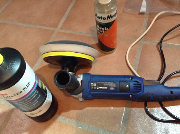

Material adquirido:
- pulidora rotativa Ford FE1-25 (comprada online a arturus24.de por 65€)
- dos esponjas, una de corte medio y otra fina, en comercio local: 20 € ambas.
- 1litro de pulimento 3M de grano extra fino: 40€

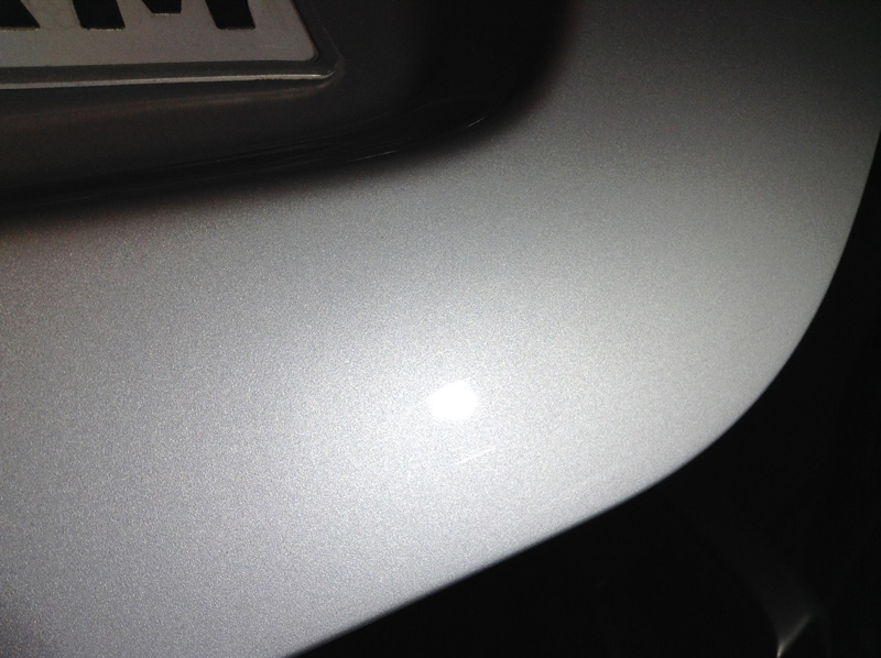

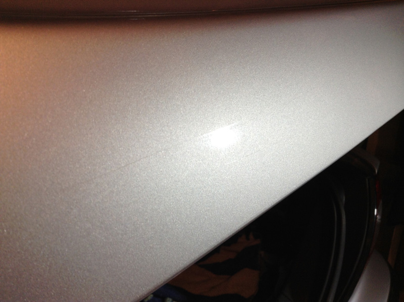

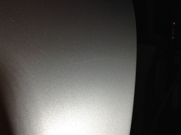

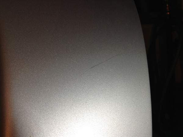

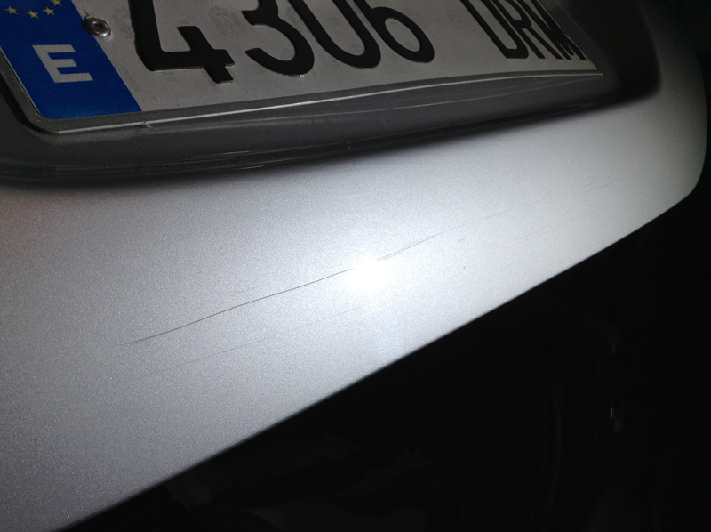

Como era la primera vez y no quería cometer errores, me limité a trabajar una zona pequeña, concretamente la trasera donde había unos rayones muy feos.
1er paso: un buen lavado. Hacía unos meses ya le hice un descontaminado, como comenté en post pasado
http://www.forojaguar.com/foro/viewtopi ... d1d#p75884
2º paso: pulidora (hay mil videos en youtube, no me pierdo en detalles salvo demanda de algún forero). Tiempo total empleado 15 minutos.
Cuando vaya cogiendo destreza haré otra pasada, seguro que lo bordo.
Os dejo unas fotos del antes y el después. Videos creo que no se pueden subir, si alguien está interesado le hago un envío por wetransfer.
