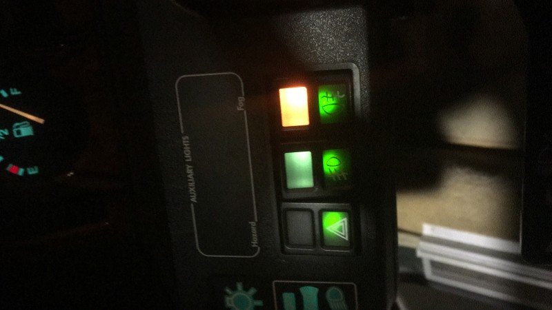

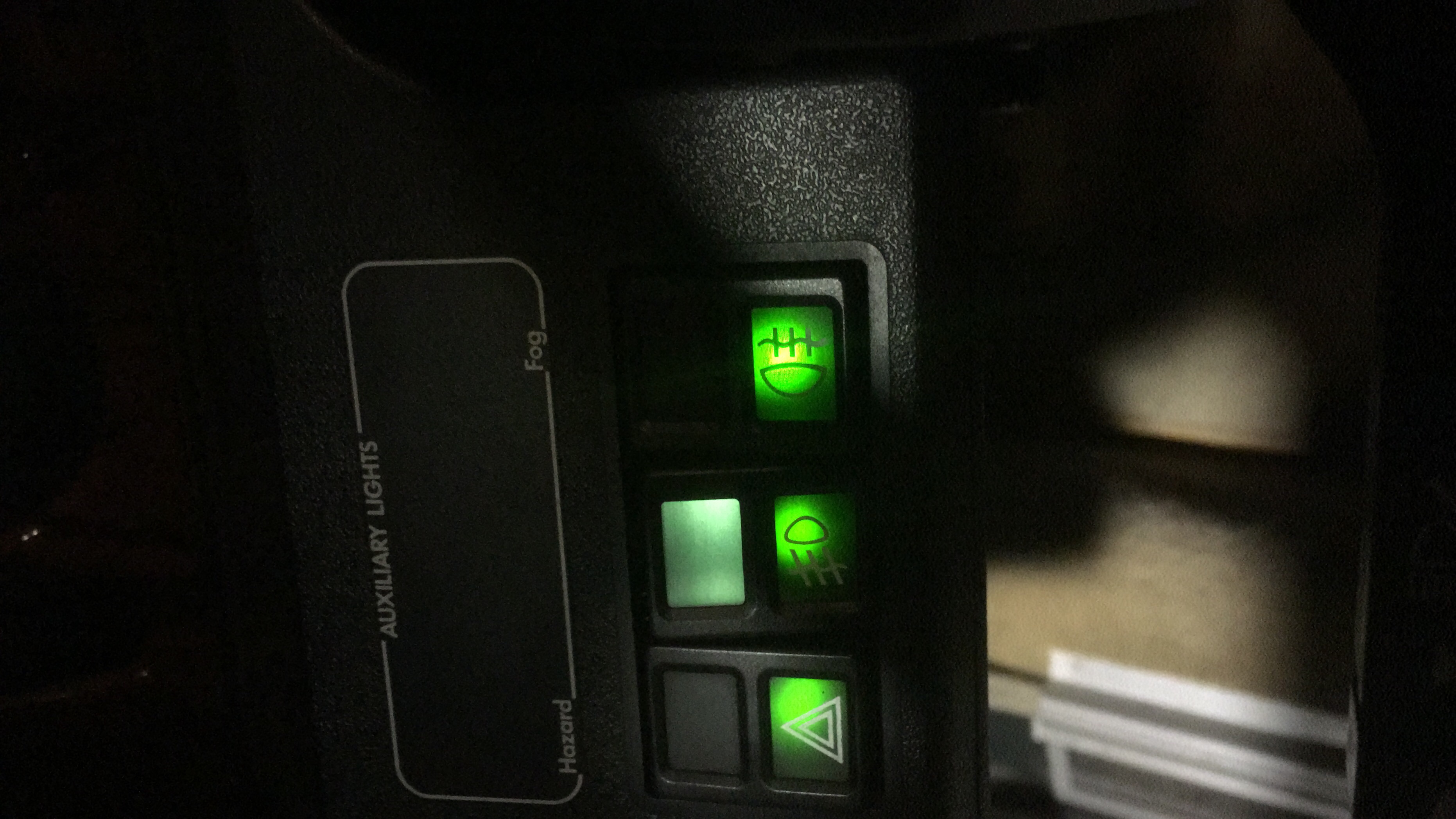

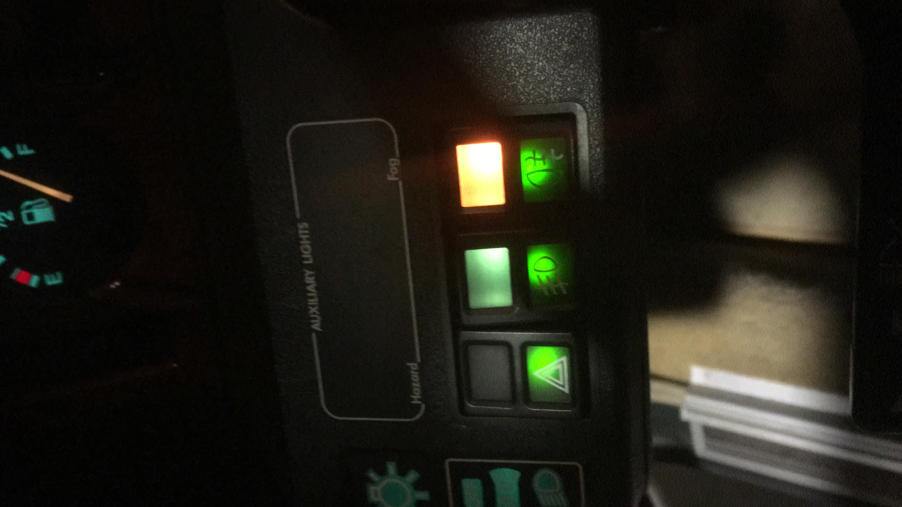

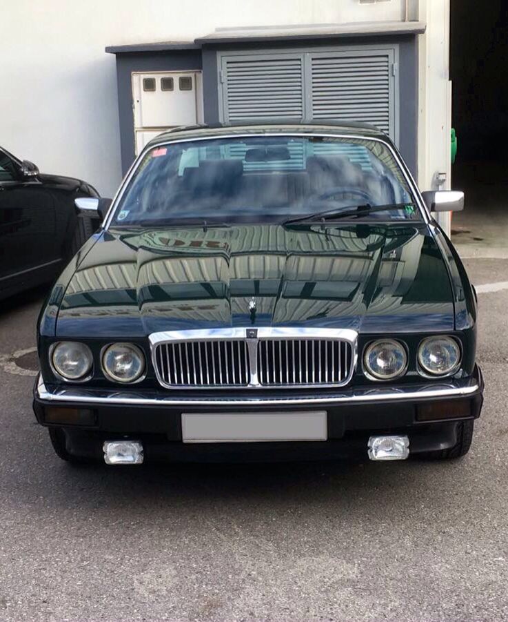

Buenas noches. Hoy después de tanto tiempo terminé de instalar los dichosos faros de niebla. He conservado sus enchufes originales por lo que no he tocado nada de la instalación del coche, y han quedado perfectos. A mi juicio, le dan un toque refrescante al frontal, si bien intentaré hacerme con unas tapas por lo menos para protegerlos.

fantasticos, muy buen brico, ha quedado de cine... :supz:

Pues que quieres que te diga aparte de que te ha quedado precioso, esos son unos buenos reyes jaja.

Gracias, sí la verdad que fue un acierto, ya hay pocos XJ40 pero con antinieblas prácticamente no se ve ninguno.
