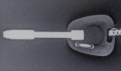

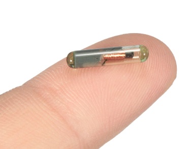

Por si a alguien pudiera interesarle, dejo una radiografía de la llave (sin mando a distancia) de mi XK8 de 1997, como se ve en la imagen de Rx la llave lleva en la parte superior un elemento alargado que sin duda es el transponder, también subo una foto de un transponder con su imagen real sobre un dedo.
Ahora estoy en contacto con una empresa que dice te talla la llave con transponder programado y como plan B estoy investigando por Ali Express una empresa china que suministra el transponder programado para el coche por 1,7 €, en ese caso tan solo tendría que insertar dicho transponder en la llave una vez tallado el espadín.
Ya os contaré como acaba la historia y espero que si alguien quiere copiar una llave de su coche pueda servirle de ayuda esta información.
- Imagen real de un transponder
- Transponder.jpg (17.75 KiB) Visto 11578 veces
- Imagen Rx de llave XK8 de 1997
- Llave Jaguar XK8 1997 transponder.jpeg (38.27 KiB) Visto 11578 veces
